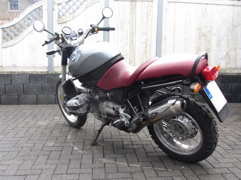

Re: Federbein R 850 R
Hallihallo,
ich misch mich dann auch noch ein.
Habe erst letzten Samstag das hintere Federbein einer GS in die R geschraubt. Einziges Problem, die Schwinge ist an der Schraube vom Fussbremshebel hängengeblieben. Also den Rastenträger etwas nach aussen geschraubt und es passt.
Bernd
Bernd

Was für ein Auspuff hast du und kannst vielleicht mal ein Foto von deiner GS-R einstellen?steppi hat geschrieben:Hallihallo,
Bernd
Gruß Jürgen
Hallo Jürgen,
hier das gewünschte Bild.
Gruß Bernd
Gruß Bernd
Sieht gut aus Bernd, wo hast du das Handrad vom Federbein untergebracht? Wie ist es mit den Reifen, merkt man das grobe Profil beim Fahren. Hast du 18oder 19Zoll vorne.
danke. Für das Handrad habe ich mir einen kleinen Winkel gebastelt, der an der linken Fussratenhalterung hängt. Die Reifen merkt man schon. Rollt bei niedrigeren Geschwindigkeiten, so um 40km/h wie'n Panzer. Aber darüber verliert sich das. Sind eigentlich sehr Vertrauenerweckend. Gute Schräglagen möglich.
Den Heidenau gibt es leider nicht in 18 Zoll. Deshalb habe ich vorne eine GS Felge in 19 Zoll mit der dazugehörigen Gabelbrücke aber mit dem originalen Federbein der R.
Bernd
Bernd
