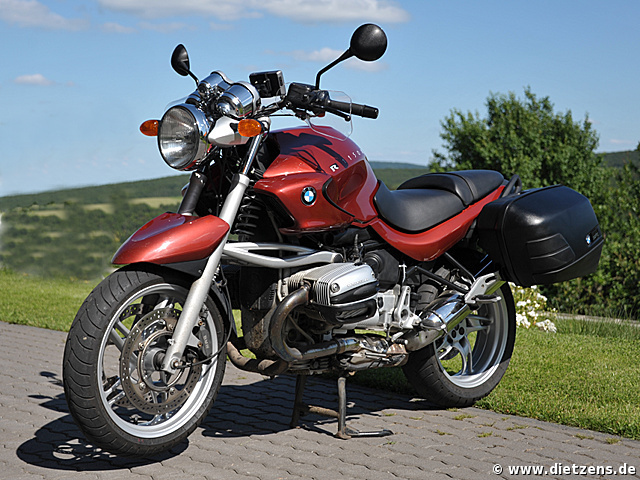

Re: warme Hände bei Kälte
das non-plus-ultra an Häßlichkeit sind Stulpen - aber kombiniert mit Griffheizung das non-plus-ultra an Komfort! Ich bin diese Dinger täglich jeden Winter im Studium von Frankfurt nach Darmstadt gefahren, es gibt nix besseres!
Jetzt fahre ich mit Plexiglasprotektoren von Wunderlich (recht unauffällig, siehe Foto), Griffheizung und beheizbaren Handschuhen - und nach 45 Minuten Hände am Zylinderkopf wärmen.
Und wie cug geschrieben hat: der Rest muß warm sein!
Gruß, Albert
Gruß, Albert
