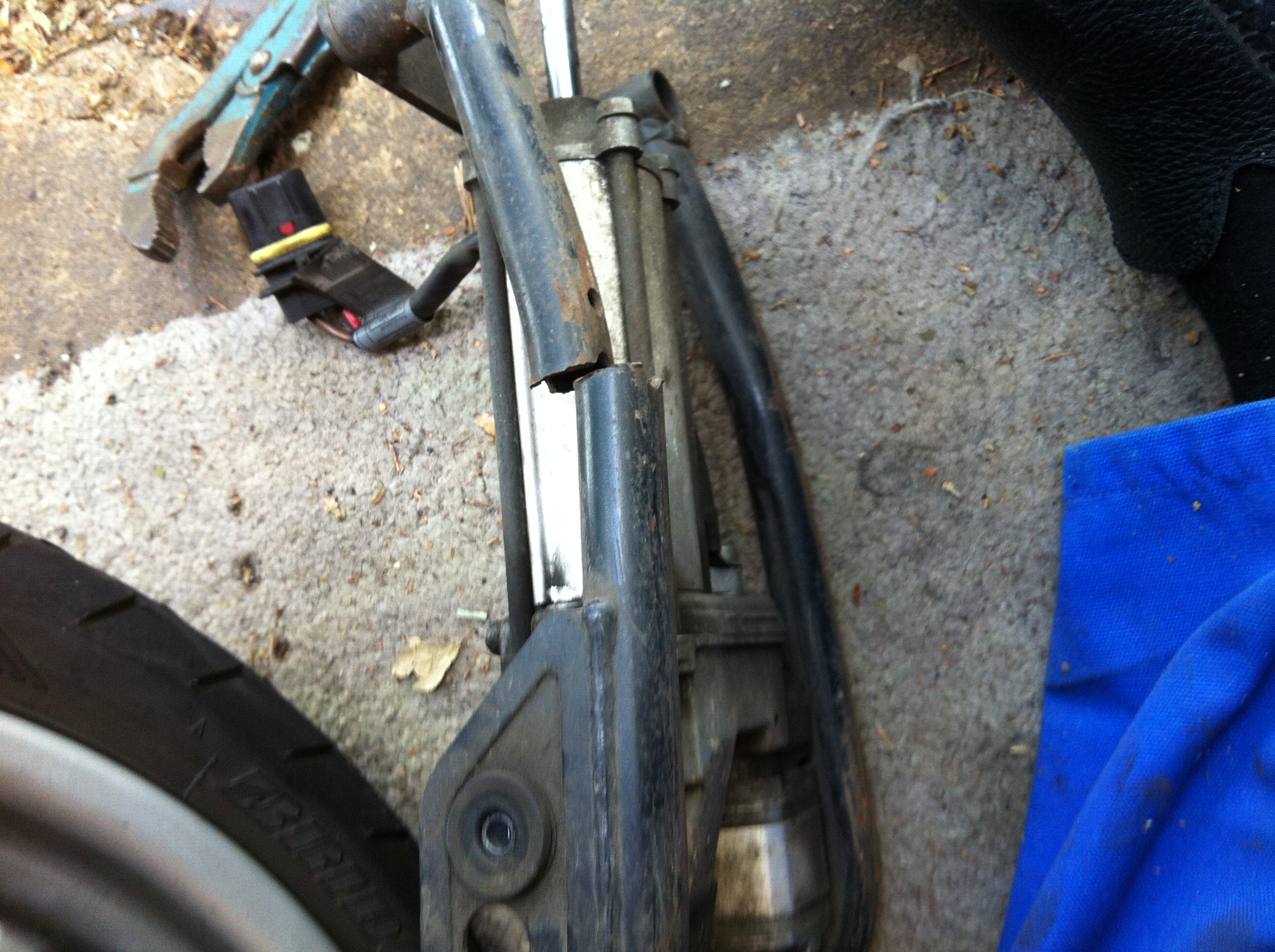

bevor du alles zerlegst schau mal genau die Mechanik an. Die Kräfte, die das Aufstellen benötigt, sind sehr fein abgestimmt. Wenn da irgendwo eine Schraube locker oder ein Teil gebrochen / verbogen ist kommt es zu den von dir beschiebenen Effekt.
Als ich das letzte mal diesen Effekt hatte, war das Rohr vom Unterfahrschutz durch irgendeine Kantsteinberührung verzogen.
Ich habe auch noch ein Bild eines gebrochenes Unterfahrschutz gefunden. Muss halt leiden meine LT.

bin jetzt wieder zurück in heimischen Gefilden und habe mir den ganzen Spaß mal etwas näher und vor allem besser ( hatte meine Brille irgendwo verloren...) angesehen:
Wie schon geschrieben, läuft der Motor des EHKS ja und an der Hydraulikeinheit sieht es so aus, dass sie von einem leichten, schon etwas verharzten Ölfilm umgeben ist... Ansonsten ist alles fest und auch nur ganz dezent ramponiert ( Unterfahrschutz ).
Scheinbar hat die Hydraulikeinheit seit einiger Zeit ganz dezent Öl "abgelassen" und so dann den beschriebenen Effekt verursacht.
Die Instandsetzung sollte also nicht allzu aufwändig werden :D
