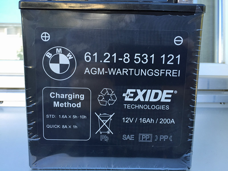

Hier was ich bei meinem :D gekauft und eingebaut habe.
CHF 221.- (ohne Motorrad versteht sich :lol: )
1 Jahr Garantie
Was genau wäre denn eine identische Alternative (16Ah/200A, AGM) die auch exakt in mein Moped reinpasst?

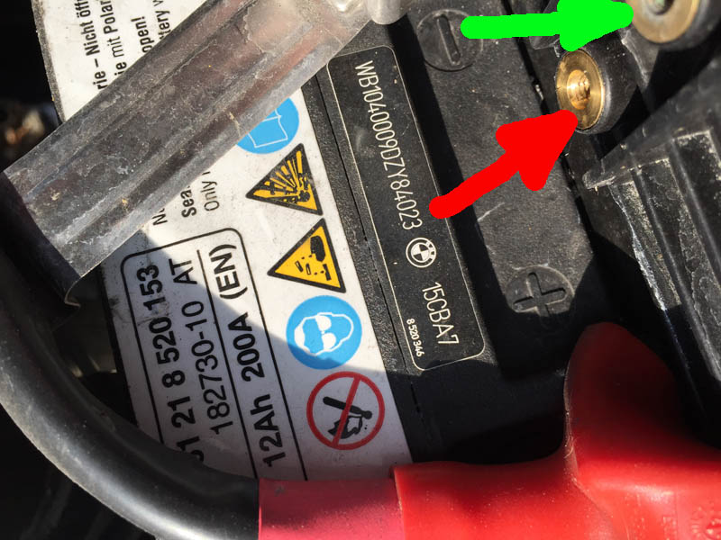

Diese 16Ah Batterie ist aber ca. 9mm höher als die beim Neukauf des Motorrads (2013, 90 Jahr Modell) verbaute 12Ah. :shock:
Wie im Bild unten gezeigt (Bild noch mit alter Batterie), es gibt 2 Schraubenlöcher. :idea:
Der rote Pfeil zeigt wo der Haltebügel für die alte 12Ah Batterie angeschraubt war, der Grüne zeigt auf das darüber liegende Schraubenloch welches ich nun für die 16Ah Batterie verwenden musste. :!: Dazu musste ich aber den Haltebügel mit einem grossen Hammer zuerst etwas in "Form" bringen 8) , sodass er bis zum oberen Schraubenloch langte.
ChristianS hat geschrieben: ... Wie ist denn die genaue Bezeichnung? ...
Hmm, es sind keine weiteren Bezeichnungen auf der Batterie angebracht, nur dass was im vorherigen Bild sichtbar ist. :shock:
