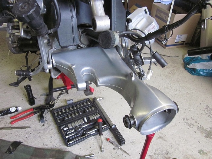

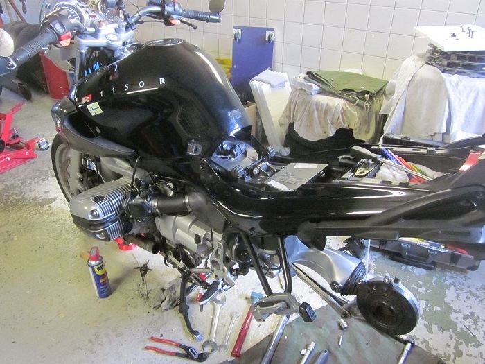

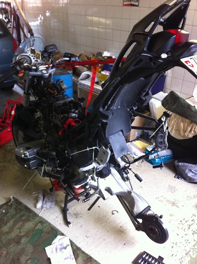

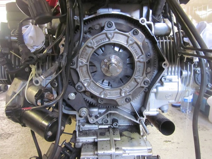

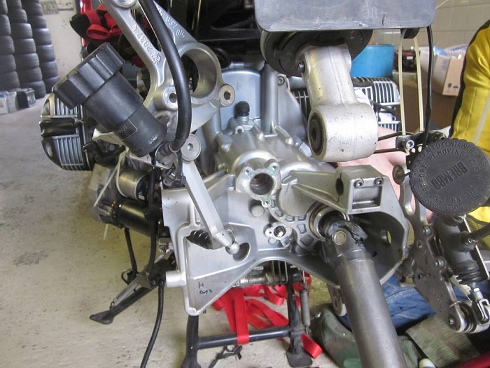

So heute Getriebe ausgebaut, total 7h benötigt. Wahnsinn was da alles demontiert werden muss!! Nun, morgen werde ich das Austauschgetriebe abholen. Ein kompletter Kupplungssatz, neur Nehmerzylinder mit dazugehöriger Dichtung, O-Ringe ist bestellt und die Ware kann ich diesen Mittwoch bei BMW abholen. Dass die in so einer riesigen Werkstättte keine Kupplungssatz an Lager hatten, das hat mich schon etwas erstaunt. Hier noch ein kleiner Schnappschuss:

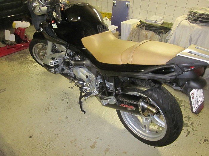

Sodele, fertig!!!

noch ein paar Bilder:
