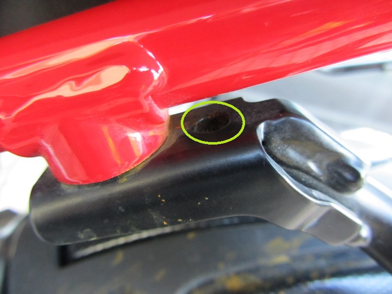

Hallo Zusammen
2 Monate und 3500 Km nach der Vorstellung hier im Forum nun mein 2. Post.

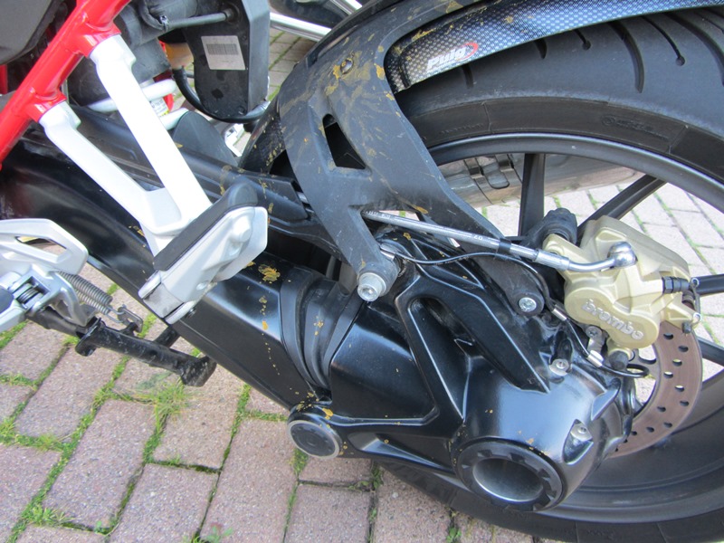

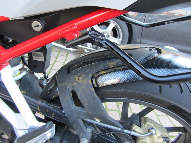

Ich hatte nach mehreren Regenfahrten und der ersten Reinigung Rostflecken auf Heckfender, Kardangehäuse u.s.w.
Ursache ist ein Loch im Kofferträger im Bereich der Befestigung am Heckrahmen.
Über dieses Loch füllt sich die Rohrkonstruktiondes Kofferträgers
Beim Bremsen spuckt der Träger das aufgenommenen Wasser über das selbige Loch wieder aus.
Anscheinend ist der Träger nur außen lackiert, innen jedoch nicht korrosionsgeschützt.
Mal sehen ob ich da ein Einzelfall bleibe. So etwas sollte man im Jahr 2015 im Griff haben.
Zwei kleine Verschlußstopfen li. u. re. für 0,05€ und das Wasser bleibt draußen.
Gruß Uwe

Statt Behelfsmäßig Stopfen drauf zu machen, würde ich Korrisionsschutz verwenden, und damit das ganze Innenrohr komplett mit Wachs o.ä. tränken. Es wird zwar ewig dauern, bis es durchrostet, Stopfen allein hält aber den Oxidationsprozess nicht auf im Gegensatz zu einer Luftdichten Korrisionsschutzschicht.
Alles vor allem Dauerhaft vor Rost schützen ist, wenn ich mal Mercedes zitieren darf "durchaus möglich aber nicht wirtschaftlich" Das wird sich 2015 nicht geändert haben, auch wenn nur noch wenig Stahl verarbeitet wird.

Sonne, Stopfen und Restkondenswasser im Rohr fördern nur den Rost. Ggf. kommt sogar über die Verschraubung noch Feuchtigkeit nach.
Kleine Dose FERTAN kaufen, einfüllen, einmal durchschüttel, auskippen und feddich für den Rest der zu erwartenden Gebrauchszeit.
Wer Mercedes toppen will, kippt dann noch passenden Decklack rein. Loch bleibt offen.
Kenn den Träger in seiner Ausformung jetzt nicht: alternativ könnte eine Entlüftungsbohrung am Rohrende gesetzt werden? Dann würde ich das obere Loch verschlissen.

Re: Korrosion im Kofferträger
Nun, immerhin hält sie den Rost vom Reifen fern
Späßle ...und Grüße von EA nach EF
Ich würde ebenfalls keinesfalls die Löcher schließen!
Das würde nur nochmehr gammeln.
Ein Fahrradrahmen beispielsweise hat auch hier und da Löcher - nicht ohne Grund.
Ich würde:
- mit Wasser auswaschen
- mit Druckluft gründlichst ausblasen (=trocknen)
- Karosseriewachs (oder das von amypost angesprochene Produkt) reinsprühen.
Ich würde:
Servus
Ich würde den
mal darauf hinweisen bzw diese Bilder auf den Tresen legen und fragen ob hier was falsch gelaufen ist. Anmerkung: Erste Serie mit teilweise noch recht chaotischer Zulieferer Versorgung.
Normalerweise werden Metallteile die Hohlräume haben Tauchgrundiert und dann dürfte so etwas zumindest 5 bis 6 Jahre nicht vorkommen. Eventuell wurde beim Zulieferer gegen die Auflagen von BMW verstoßen und die Tauchgrundierung ausgelassen bzw nicht nach Vorgaben ausgeführt.
Nachfragen würde ich auf jeden Fall und falls der Händler nicht reagiert wäre meine nächste Instanz der BMW Kundenservice. Kann mir nicht vorstellen das BMW das so geplant hat.
Die bereits gegebenen Antworten bezüglich Wachs Entwässerung usw sind natürlich korrekt aber rein von der Sache her würde mich interessieren ob die Träger so wie sie bei dir ausgeführt sind überhaupt den Segen von der Qualitätssicherung haben.
Keine Bange der freundliche regelt das. Und dicke Backen bringen nichts. Damit wirds nicht besser.
Das Teil kommt neu und wird vorsorglich vorm Einbau vom freundlichen gewachst.
Ich wollt nur sagen dass hier ordentlich geschlampt wurde.
Ob bereits bei der Konstruktion oder bei der Qualitätssicherung ist mir egal.
Ich geh mal davon aus, dass wie immer der Zulieferer nicht nach der vorgegebenen Spezifikation gefertigt hat.
Solche Aussagen kommen da ja dann immer, deshalb interessiert mich auch nicht, was da BMW dazu sagen würde.
So was geht an einem neuen Teil eigentlich gar nicht und ist meiner Meinung nach im Jahre 2015 nur peinlich.
Einmal kurz durchs KTL getaucht und gut ist.
Bin gespannt wer da die selbe Überaschung noch erlebt wie ich.
Und zum Fender von Puig.
Das Teil erfüllt den Zweck nicht wie gewünscht. Das Federbein wird trotzdem eingesaut.
Die Sitzbank und Rücken der Jacke waren nach den Regenfahrten nicht veschmutzt (Dreck) also gehe ich davon aus das
er hier funktioniert wobei ich ohne das Teil nicht im Regen gefahren bin. Also nur Vermutung dass er da seinen Zweck erfüllt.
Obs optisch gefällt soll jeder für sich entscheiden.
Gruß Uwe

Klar war ich beim Händler ist ja schließlich Gewährleistung oder Garantie. Das Teil wird getauscht.Peter S hat geschrieben:Servus
Ich würde denmal darauf hinweisen bzw diese Bilder auf den Tresen legen und fragen ob hier was falsch gelaufen ist. Anmerkung: Erste Serie mit teilweise noch recht chaotischer Zulieferer Versorgung.
Normalerweise kommt bei so einem Unternehmen nichts in Serie bevor es nicht von der Qualitätssicherung endgfültig freigegben wurde.
Wer da den schwarzen Peter hat ist eig. nicht relevant.
Das ist von BMW so an den Kunden ausgeliefert worden.
