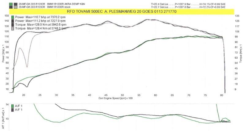

Da wollte ich mit meine 'neue' 2013-er R die zustand mit Akra mit modifizierte dBkiller und mit K&N Filter auf der Prüfstand vergleichen mit die Originalzustand. Da stelt sich kaum Unterschied heraus. Nur Unterhalb 2500 U/m, aber wer gibt da schon Volgas? Sicher ist ein Akra schöner und leichter (2 kg) wie diese dicke Originaltopf (4 kg), aber der Benzinverbrauch ist auch etwas höher wie man von der Air/Fuel Tabelle entnehmen kan. Fazit: Geschmacksache.
Über Leistung und Drehmement: bei ein vorigen Vergleich mit ein Fuchs Prüfstand hat sich herausgestelt das die Leistung 1 % höher war und das Drehment 5 % weniger. Also: herum 112 PS und 122 Nm. Besonders mit das gleichmässige und hohe Drehmoment ab 2000 U/m bin ich sehr zufrieden.

ich habe auf der R1200R, 2008 er einen Akra drauf ( mitgekauft) und kann nicht sagen, dass sie mehr als die anderen 12 erR braucht, die gerade 2000 km mitgefahren sind. 4,6 bis 5,9l/100km je nach Gashand.
Mal sehen, was dann der Big Bore mit Abstimmung macht, auf jeden Fall mehr als 135 NM erwarte ich.
Wie du aus der Lambdakurve siehst, ist der leistungszuwachs unter 2000 mehr der fetteren Abstimmung geschuldet als dem Akra, wobei sichs fetter einfach softer fährt und sanfter ans Gas geht. Meine ist da sehr ruppig und hat starke Lastwechsel beim Schalten und ans Gas gehen. Aber das hatte mein R1200R Kollege der mitfuhr auch bei seiner R12R bemängelt.
