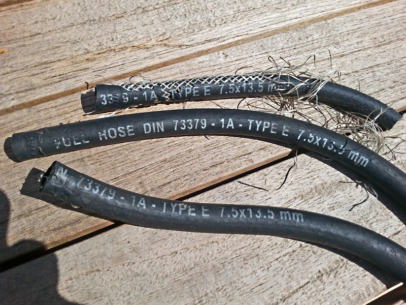

Mosam hat geschrieben: ... ALLE Schläuche waren angefressen! Das kleine Stück am Ausgang vom Filter so sehr, dass es abgeknickt ist und somit die Spritzufuhr unterbunden hat.
... Ich selbst, habe nie schlechter als E5 getankt. Aber wenn E5 schon so was mit den Schläuchen macht, was macht dann erst E10???? Hat jemand von Euch auch schon mal das Problem gehabt?
Servus,
wenn ich das nicht selbst erlebt hätte, würde ich es nicht glauben:
- 1990er BMW E30 318is gekauft, ab und an E10 getankt
- Spritschläuche getauscht im Motorraum, da sehr rissig
- Neue Sprit-Schläuche als dicke Meterware von der kleinen Werkstatt nebenan bezogen (16.- EUR / Meter)
=> 2014 - Nach EINEM Jahr sahen alle neuen Schlauchstücke genau so aus wie auf dem Bild.
- Komplett aufgelöst / Gewebe sichtbar / zerfallen
Da diese Teile oft sehr günstig im Ausland gefertigt werden, gehe ich
von einer Verwendung nicht zulässiger Materialien aus.
Grüße, Felix

... das sind meine Spritschläuche nach einem Jahr, ein paar mal E10 getankt:

Dein Foto zeigt Schläuche aus Flourkautschuk (FPM). Ausgerechnet die gelten als u.a. alkoholresistent. Du bist sicher, dass es am E10 liegt?
