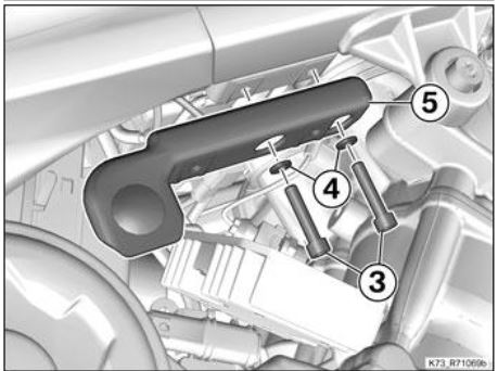

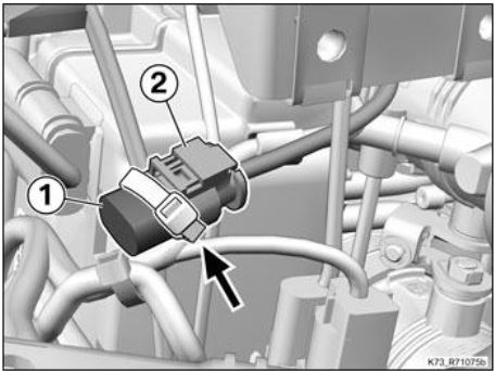

bei der F800 R gibt es einen Stecker zum nachträglichen Einbau einer Bordsteckdose,
der, wenn nicht schon benutzt, für ein Navi verwendet werden könnte. Belastbarkeit = 5A.

Vielen Dank, das war es, was ich suchte. Ist dieselbe Buchse wie bei der R1200R
