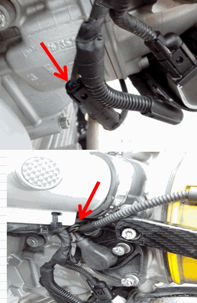

Hallo Motorradfreunde,
ich habe heute mein Motorrad, R1200GS Bj 2007, gewaschen und dabei festgestellt, dass zwei Kabeln am rechten Zylinder nicht komplett isoliert sind, siehe Foto.
Ist das ein Problem? Muss ich da nachbessern, oder ist das normal?
Wer kann mir da einen Rat geben?
Viele Grüße aus der Oberpfalz
Hans

Ich halte es für normal.
Schau dir mal die Kabel der Lamdasonden an....

An meiner R1200R Bj 2013 habe ich ebenfalls einige solche Stellen, z.B. eine ist wo die Kabel in den Seitenständerkontakschalterstecker führen. Alles klar? (Was für ein Wort, hier nochmals anders: Kabel die in den Stecker führen, welcher auf dem Kontaktschalter vom Seitenständer steckt, jetzt sollte es klar sein
Denke desshalb dass das normal ist.

Vielen Dank für die Antworten. Da ist mir schon mal wohler. Ich denke mir, dass da Wasser eindringen kann und dann die Drähte rosten und abbrechen

Solche Stellen habe ich auch an meiner R gefunden.
Mit einer Rolle selbst verschweißendes Isolierband habe ich diese Kabelstellen "abgedichtet".

Gute Idee, werde ich auch machen, sicher ist sicher!

prima idee ... ??
meine erfahrung mit nachträglichen abdichtungen ist eher negativ.
dauerhaft dicht wird das nie und das wasser was dann noch eindringt, kommt nie wieder raus.
offene kabel werden zwar nass, trocknen aber auch wieder.

genau so ist das. Seit mehr als 100.000 Kilometern "bammeln" diese offenen Kabel da unten an meiner R rum ... und alles ist gut.Larsi hat geschrieben:meine erfahrung mit nachträglichen abdichtungen ist eher negativ.

... ich gebe Larsi vollkommen recht.
Der Versuch, das abzudichten, führt nur dazu, daß Du das Wasser einschließt.
Und weil ich das Wort so klasse finde, erwähne ich noch einmal den Seitenständerkontakschalterstecker
Da ist es ( wie auch an vielen anderen Verbindungsstellen ) so, daß die Adern zwar unmittelbar vor dem Stecker / der Buchse keine weitere Ummantelung haben, innen aber vergossen sind. Da dringt kein Wasser an die eigentliche Kontaktstelle vor.
@hastre : im übrigen sind die Kabel aus Kupfer. Da rostet nichts.
Gruß,

Dass dann das Wasser nicht mehr raus kann klingt auch einleuchtend. Ich denke mal, mein Motorrad hat schon etliche Jahre auf dem Buckel und wenn das eine Schwachstelle wäre, dann wäre das Kabel schon ab. Ja, dann mach ich halt nichts. Hoffentlich schreibt jetzt keiner, dass es doch wichtig wäre
