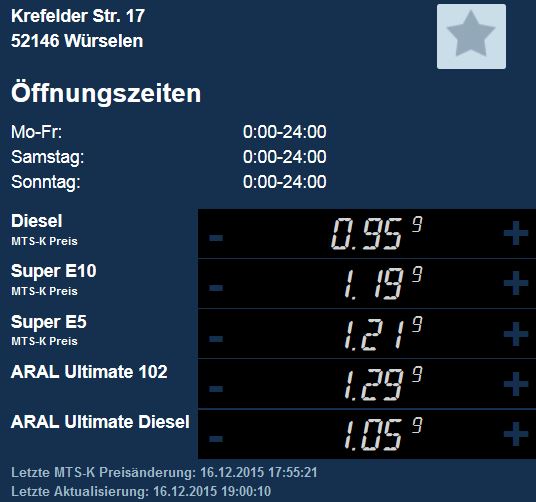

- Dietmar Hencke
- Beiträge: 1400
- Wohnort: SHA
Re: Benzinsorte
... und es lohnt sich immer mehr (Situation von heute 18:00h):Dietmar Hencke hat geschrieben:Hast Recht: War mir nicht so bewusst. Werd jetzt nur noch Diesel tanken.
Gruß Dietmar

- CDDIETER
- Beiträge: 4502
Re: Benzinsorte
...hier gibt es solche Preise auch bei Aral
