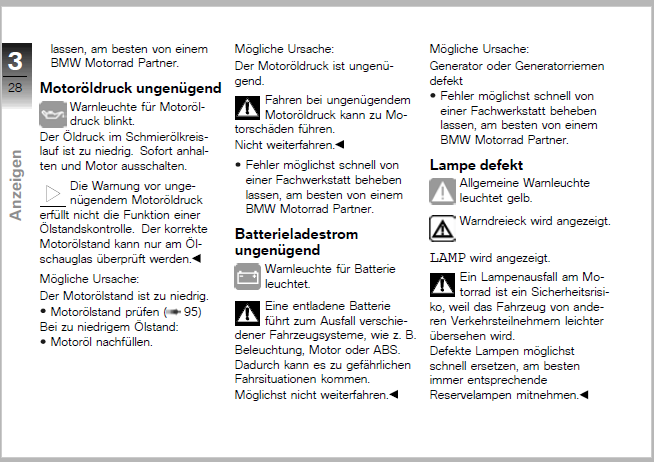

- Alex.
- Beiträge: 1075
- Wohnort: HD
Re: Öldruck Warnlampe / Anzeige
Generell wurde bei der R1200R nicht verzichtet.
Laut Handbuch ist die Öldruckwarnung bei meiner (2008) funktional.
Hoffentlich sehe ich sie nie leuchten.
