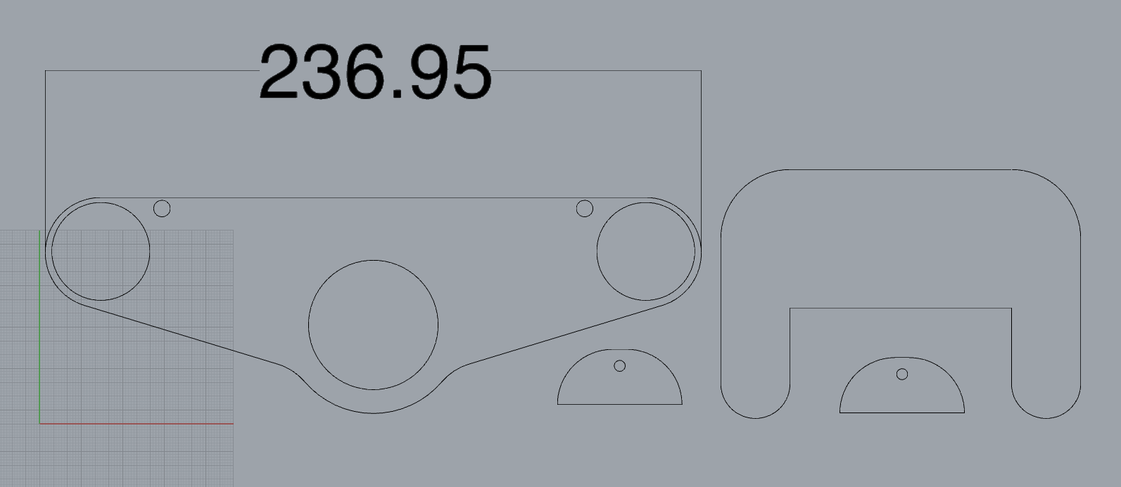

suchst du sowas hier: Besteht aus gelaserten Edelstahlteilen, einen Bausatz hätte ich noch.
Viele Grüße Joachim
Viele Grüße Joachim

Das ist natürlich auch eine Alternative und auf jedenfall so, wie ich es mir vorstelle.Gaag hat geschrieben: 14. Februar 2021, 16:42 Hallo,
Viele Grüße Joachim
Ich würde nur die untere Platte benötigen. Ein Rundrohr für dazwischen würde ich mir anfertigen. Dann bekomme ich das Garmin montiert.
Was willst Du für deinen Bausatz?
Sehe ich das richtig, das dieser unter die Lenkerhalter montiert wird?
BMW K1200RS, Suzuki DR-650RSE

ja, hier wird nur der Lenkerstummel abmontiert und die Navihalterung zwischen Gabelbrücke und Lenkerstummel gelegt.
Wenn du nur die untere Platte benötigst kann ich dir auch gerne die DXF.Dateien zukommen lassen, da bei meinem Bausatz ja schon das mittlere Loch ausgefräst ist.
Gib mir einfach per PN Bescheid.
Viele Grüße Joachim
Viele Grüße Joachim

Und das ist vibrationsfrei?Gaag hat geschrieben: 14. Februar 2021, 20:46 Hallo Andreas,
Viele Grüße Joachim
Da ich die untere Platte mit den aufrechten Haltern möchte, nehme ich auch gerne den kompletten Halter.
Bei mir passt nur die obere Platte nicht, die ist ja für das BMW-Navi. Das habe ich nicht. Ich habe einen Garmin Zümo.
Sag mir, wieviel Du dafür verlangst? Ich habe Interesse daran.

das ist absolut vibrationsfrei, da zur Befestigung auch die Schrauben, welche unterhalb der Gabelbrücke bis zum Lenkerstummel gehen herangezogen werden. Somit geklemmt und verschraubt.
Bzgl. dem Preis habe ich dir eine PN gesendet.
Viele Grüße Joachim
