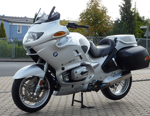

Re: R 1150 RT Behördenversion umbauen zu einem 2 Sitzer machbar?
Ja, der Funkkoffer ist eigentlich nicht schlecht. Da ist alles drinn was ich beim fahren so dabei haben will. Aber ein Topcase hat schon mehr Platz. Wenn man mal weiter fahren will, wäre es von Vorteil wenn man das montieren kann.
Meine hat im Jahr 2009 6800,- Euro gekostet. Baujahr 7/2004 mit 22.300 km. Also 5 Jahr alt mit 22.300km. Das war ein toller Preis deshalb habe ich die Behördenkarre genommen.
- Richard
- Beiträge: 340
- Registriert: 30. Dezember 2013, 22:55
- Mopped(s): R850R CX500C
- Wohnort: neben der A 45
Hallo Franz,
Sieht klasse aus. Meines Erachtens hast Du damals eine gute Wahl getroffen.
Gruss Richard
Gruss Richard
Der war gut!firebelooker hat geschrieben:Sie ist silber und sorry aber meine Frau paßt da nicht rein, oder sie will nicht weil die Aussicht zu schlecht ist.

Die ich im Blick habe schaut ähnlich aus wie deine Franz, nur sieht man noch die Halter für die Blaulichter und die verchromten Schutzbügel.
