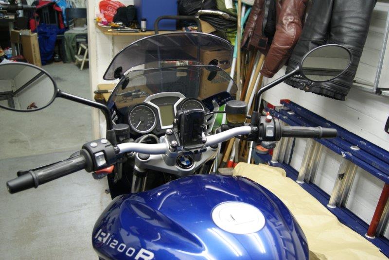

War schon beim Händler und habe erfahren das die F800R Lenker E 215,08 kostet. Auch weil ich damals dachte ich brauche einen Lenkeranschlag, habe ich diese Idee fallen lassen.
Inzwischen habe ich die ABM 0439 samt Gewichte von Christian/Mühlheim übernommen. Das Paket kam gestern, gleich eingebaut. Wenn das Montageloch schon gebohrt ist, spart das sehr viel Zeit! Im Garage bin ich jetzt total zufrieden, leider kein Wetter zum Ausprobieren, aber von meine vorige R weiss ich das diese Haltung für mich ideal ist.
Sieht auch besser aus. Etwas übertrieben gestelt: aus Chopper wird Streetfighter.
Gruss, André

Für eine DOHC 1200R braucht man wegen die konifizierung die Lenker eine neuere F800R. Die hat aber die neue Schalter, deswegen wird das Montageloch wahrscheinlich nicht passen oder vielleicht überhaupt nicht anwesend sein. Und die Lenkergewichte werden mit einem dicken M12 Bolzen festgezogen. Muss man also auch dazu kaufen.
Das sind in Theorie Beschwerden die ich entdecken könnte.
