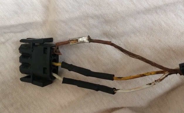

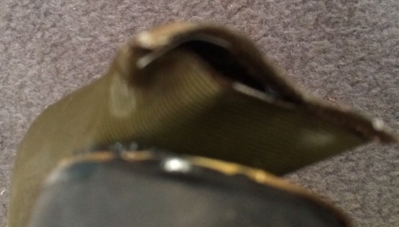

So, hab die Gebereinheit draußen.
Die Schlauchklemmen innen sind ja tricky.
Der benzinfilter sollte eigentlich kein Loch haben- oder?
Werd die Pumpe jetzt mal testen.
Das Kabel scheint optisch nicht vollkommen durch zu sein. Werd mir wohl was zum prüfen besorgen müssen.

Re: Kurzschluss im Kabel zur Benzinpumpe R 1100 R
Der Benzinfiltersack muß auf jeden Fall gewechselt werden. Bei der Gelegenheit gleich den Benzinfilter mit austauschen, das sollte eh alle 40tkm passieren!
Kabel kann man mit einem Ohmmeter durch"klingeln", ich vermute aber, daß innerhalb der Schlauchummantelung noch die eine oder andere Stelle durchgebrannt oder verkurzschlußt ist...
Der Schrumpfschlauch ist nicht von Dir angebracht, vermute ich spontan. Aus meiner Sicht hat hier schon jemand vor Dir gebastelt/repariert.
Viel Erfolg und schöne Grüße,

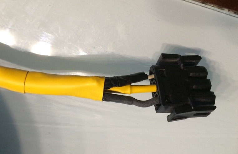

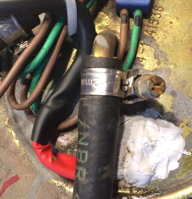

So- ich hab mir die Arbeit gemacht - Kabel entfernt und neues dran.
Ich hoffe ich hab an alles gedacht. Drück mal die Daumen.
Leider ist mir beim löten ein schrumpfschlauch schon geschrumpft. Da müsste es dann doch Isolierband werden. Also nicht schimpfen, weil schwarz doppelt ist.....
Das Benzinsäckchen hab ich mit ner heißen Zange wieder verschweißt. Benzinfilter trägt Aufdruck 2014 den lass ich jetzt dran. Ich hab insgesamt erst 17.000 km.....
