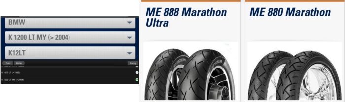

#7 Beitrag von Gottfried »
..hier noch mal mit Angaben, gilt auch für die LT ab Mod.99
