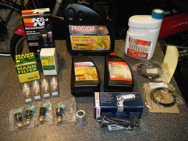

Die neue Saison naht und damit wird es Zeit für einen Service. Und das sind die Zutaten:
4 Liter teilsynthetisches Motorenöl und ein Ölfilter für den Ölwechsel
1 Liter Getriebeöl 75-W140 für Getriebe und Endantrieb
1 Liter Bremsflüssigkeit DOT 5.1
1,5 Liter Kühlerfrostschutz (noch zu verdünnen 60% Wasser/40% Frostschutz)
ein Benzinfilter
eine neue Benzinpumpe
eine neue Tankdichtung
4 neuwertige, ausgeliterte 4 Loch Einspritzdüsen als Ersatz für die originalen 1 Loch Düsen
4 Zündkerzen
Reinigungskit für den Dauerluftfilter
großer Dichtring für den Endantrieb
Jetzt fehlt noch angenehme Arbeitstemperatur in der Garage und das am besten am Wochenende.
Gruß Stefan

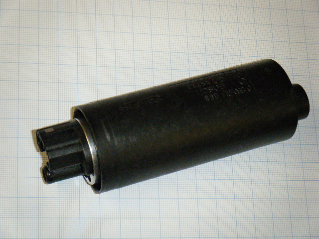

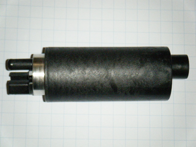

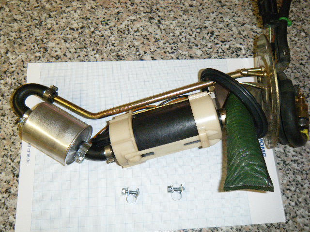

Der Kundendienst hat sich jetzt doch etwas in die Länge gezogen. Erst mal habe ich meine R1100S wieder zusammengebaut, damit ich was zum Fahren habe und noch zwei Autos TÜV-fertig gemacht.
Aber seit einer Woche bin ich jetzt an der K1220RS zu Gange. Und dabei hat sich folgendes mit der Benzinpumpe zugetragen. Also wie am Anfang geschrieben wechsele ich die Benzinpumpe aus. Dazu habe ich mir eine von Bosch besorgt, die laut diversen Forumseinträgen passen sollte. Die Betonung liegt auf sollte.
Problem 1: Zumindest in meiner K aus Baujahr 97 ist sie für den Halter im Tank 5mm zu lang. Das konnte ich aber dadurch lösen, dass ich das Gehäuse um besagte 5mm gekürzt habe. Dazu einen Ring aus Karton um die Pumpe gewickelt und diesen 5mm vom oberen Ende platziert. Am Karton als Führung entlang mit einem Dremel und einer Trennscheibe vorsichtig das Gehäuse gekürzt.
Problem 2: Die Anschlußkabel sind an der alten Pumpe angeschraubt. Die neue hat einen Stecker. Ein passender Stecker und Kabelschuhe liegen bei. Nur hat BMW die Originalkabel so kurz gemacht, dass sie für den Stecker zu kurz sind. Und hier fängt das Problem erst richtig an. Längere Kabel müssen her, auch wenn es nur um 2cm fehlt. Und die müssen absolut benzinfest sein. Damit scheidet so ziemlich alles aus was man als Kabel kaufen kann. PVC, Silikon usw. Die Lösung war dann auf den Schrottplatz zu fahren und nach guten Zureden passende Kabel aus einem Autotank vom Verwerter zu bekommen.
Wenn ich meine Pumpeneinheit wieder komplett habe liefere ich noch ein Bild nach.
Gruß Stefan
Gruß Stefan
- Pumpe ungekürzt
- DSCF1910.JPG (134.53 KiB) 626 mal betrachtet
- mit gekürztem Gehäuse
- DSCF1911.JPG (139.33 KiB) 626 mal betrachtet

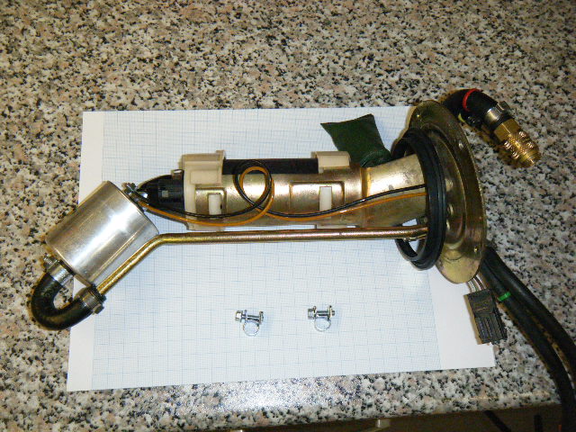

So hier noch die Bilder der ganzen Benzinpumpeneinheit. Für den Benzinfilter habe jetzt Klemmschellen zum schrauben verwendet. Wenn er in 40.000 km wieder gewechselt wird lässt er sich leichter ausbauen. Außerdem habe ich noch schraubbare Klemmschellen für die beiden Anschlüsse der Tankbelüftung und des Überlaufs besorgt. Die haben einen Klemmbereich von 6-9mm und sind von POLO.
Die späteren K1200RS hatten übrigens eine andere Befestigung der Benzinpumpeneinheit. Da wird diese von einer großen Überwurfmutter gehalten. Kann auch sein, dass dort die Benzinpumpe ohne kürzen passt.
Noch eine Frage: Die Leitung zur Benzinpumpe ist Grün/Weiß Plus und Braun Minus - richtig?

Nachtrag:
Vorhin alles wieder eingebaut. Die Klemmschellen für Überlauf und Belüftung passen nicht, da einfach nicht genug Platz dort ist. Also wieder die alten Schellen zum einhacken verwendet. Das Einhacken hat nach einigem Herumprobieren mit meiner um 90 Grad gekröpften Seegeringzange geklappt.
Die Dichtung und das Loch im Tank habe ich mit der nicht aushärtenden Dichtmasse Curil T von Elring dünn eingeschmiert. Das hilft auch bei der Montage, da die Dichtung dann nicht so leicht wegrutscht.
Dann Tank aufs Motorrad, alles zusammengesteckt und auf Dichtigkeit geprüft.
Startversuch - neue Zündkerzen, neue Einspritzdüsen, neuer Benzinfilter, neue Benzinpumpe - und sofort angesprungen und läuft -
