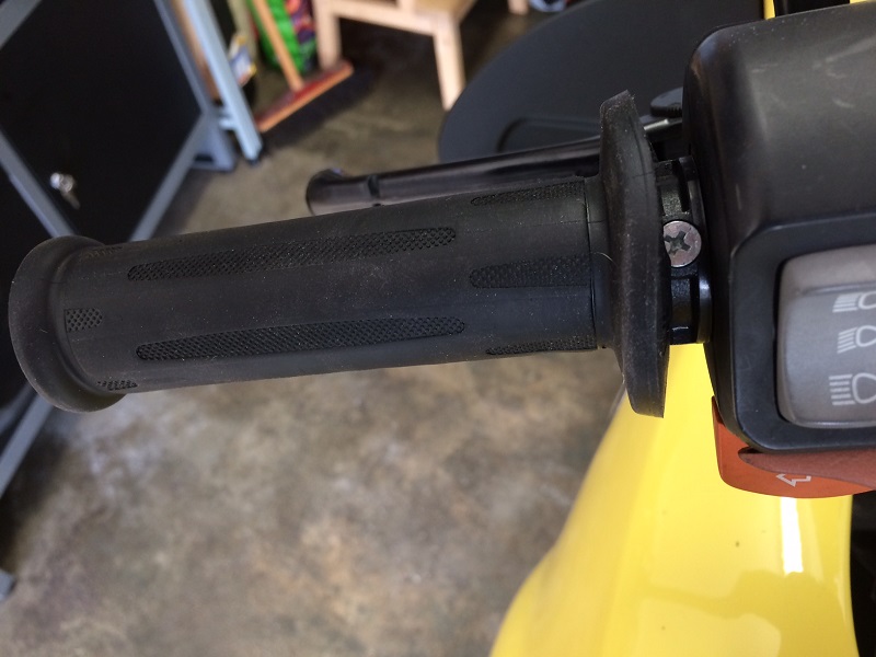

habe mir Gummigriffe beim Hornig für meine Dicke bestellt, leider passen die nicht so ganz :(
Wo habt ihr eure her?
Hier mal ein paar Bilder.

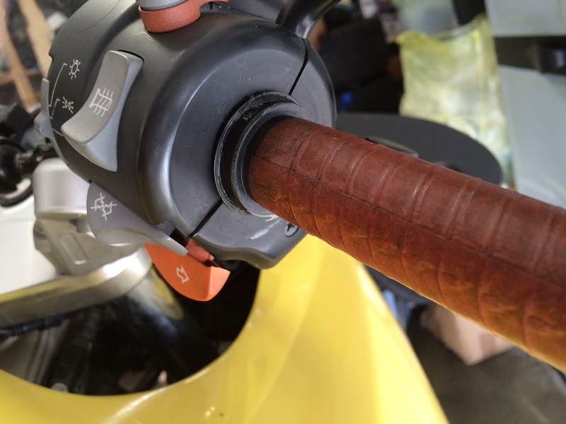

Fotografier mal die andere Seite, die müssen noch weiter drauf bis man die Schraube nicht mehr sieht!

Hast du die neuen mal von der Tiefe nach gemessen, sind sie mit den alten identisch?

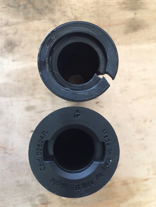

Habe mal bei Hornig angefragt, es gibt zwei verschiedene Versionen die verbaut wurden, einmal die kreisförmigen Aussparungen und einmal die, die ich bekommen habe. Wurde ohne Probleme umgetauscht
Die Tiefe passt bei beiden.

Ah jetzt verstehe ich , die Griffe konnten nicht weiter drauf geschoben werden weil die Auspaarung nur an zwei stellen da war und nicht kreisförmig!

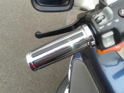

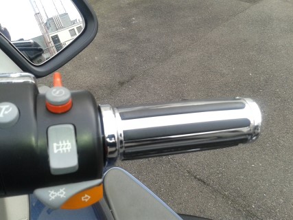

Da ich Handschuhgröße 11,5 habe, waren mir die Original Griffgummis viel zu klein. Nach langer Suche habe ich dann diese bestellt und montiert:
Musste allerdings 2 Sätze kaufen, da der Unterschied im Innen-Durchmesser wegen Gas-Drehgriffhülse unterschiedlich ist, BMW aber für beide Seiten gleiche Größen benotigt.
Kosten für 2 Paar lagen bei 37,50 Euro incl. Versand.
Kleinere Dremel-Arbeiten am Innengummi erledigt, mit etwas Haarspray aufschieben und fertig.
Liegen sehr gut in der Hand, gefallen mir optisch sehr gut und die Griffheizung wirkt mit etwa einer Minute Verzögerung ebenfalls.
Bei Interesse kann Bezugsquelle als PN erfragt werden.
