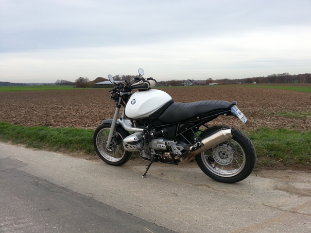

- caferacer70
- Beiträge: 64
- Registriert: 9. Dezember 2013, 21:51
- Mopped(s): R 850 R
- Wohnort: Duisburg
Re: Umbau Sitzbank R 1100 R
So hab ich es gelöst.
Es gibt noch eine zweite Variante für den Soziusbetrieb mit hinten höherer Polsterung........
- 2015.jpg (120.87 KiB) 378 mal betrachtet
Wie hast du das mit deine Sitzbank den Angestellt so würde es mir nämlich auch gefallen
