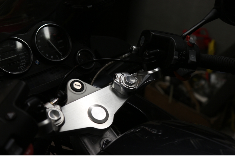

Leider habe ich erst später gesehen, dass ich den Komfortlenker (Bild im Anhang) habe.
Braucht man da eine längere Leitung?
Könnte mir einer die "normale" Leitungslänge für den normalen Lenker sagen? Die gelieferte Leitung ist 124cm lang (gemessen von Mitte Anschluss bis Mitte Anschluss) und würde meiner Meinung auch nicht bei einem normalen Lenker passen.

Kupplungsleitung - Würde ich die originale belassen, da das schon sowas wie ne Stahlflexleitung ist. Dort gab es auch nie Probleme in punkto zusetzen/aufquellen. Ich nehme aber an das du es auf die gleiche Optik der Schläuche abgesehen hast. Ich hab den gleichen Lenker aber die originale Länge der Leitung weiß ich leider nicht und im ETK ist da auch nix. Bei den Bremsen ist die Umrüstung völlig OK , hab ich bei mir auch schon gemacht. Die "Gummileitungen" sind nach der Zeit einfach reif für den Tausch schon aus Verzögerungstaktischen Gründen wenn man doch mal voll reinlangt. Zum Windschild kann ich dir leider nicht helfen.Schöne Ostern Mike
