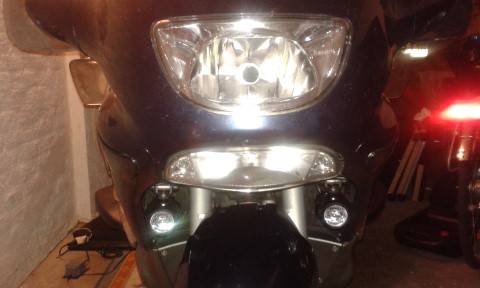

Ich habe mir dir Zusatz LED Leuchten von der 6Zylinder beim
anbauen lassen.

Hallo Andreas, keine schlechte Idee, sieht gar nicht mal so schlimm aus, wie ich dachte. Ich hab ja meine GTL noch in der Garage mit den Dingens dran. Gleich mal probierenAndreasOlzog hat geschrieben:Ich habe mir dir Zusatz LED Leuchten von der 6Zylinder beimanbauen lassen.
Kannst Du mir eventuell ein etwas größeres Bild davon per Mail senden? Wäre nett, schon mal danke.

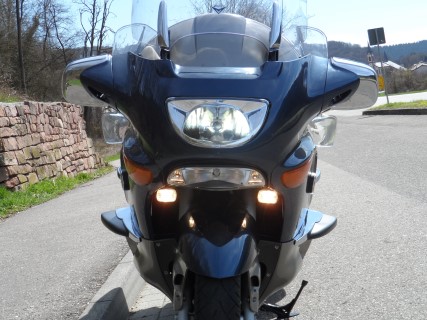

ich hatte die Original Bozzo (incl. Kabelsatz, Motoswitch. Halterung), unter dem Fernscheinwerfer, angebaut, aber die Stromaufnahme mit 2X55 Watt und die Haltbarkeit der Glühlampen haben über Winter den kleinen Heimwerker in mir wieder geweckt und ich habe die Original BMW-LED montiert. Der Stromverbrauch ist um ein vielfaches niedriger, sowie die Lichtausbeute (gesehen werden) erheblich höher.
Da schon alles vormontiert war, war der Arbeitsaufwand recht gering.
Der Satz LED´s, incl. der passenden, 10 cm langen Kabel, kam auf 210 Euro (mit Schäuble-Gehalt.
Vielleicht liefert Bozzo den Elektro-Satz, die Haltebleche und den Switch, aber ohne die Strahler.
Zur Anschauung zwei Fotos mit unterschiedlichen Scheinwerfern.

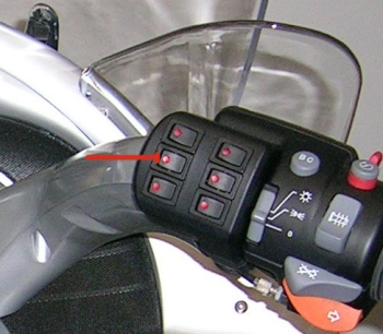

danke für die vielen Tipps. Nachdem ich das Licht der LED Zusatzscheinwerfer von meiner GTL kenne und diese an der LT scheinbar gut passen, werde ich mir zwei Stück besorgen. Die Montage sollte, wie man an Andreas LT sieht, unter den Stoßflügel kein Problem sein.
Kabelbaum mache ich mir selber und Schaltung wird vermutlich wieder diese Lösung werden. Hat sich bei der Vorgänger LT bestens bewährt.
@Jürgen, bei der Gabelmontage hätte ich bedenken, wegen der Größe. Steht ziemlich weit nach unten.
Preislich sind Bozzo`s und BMW nahezu gleich.
