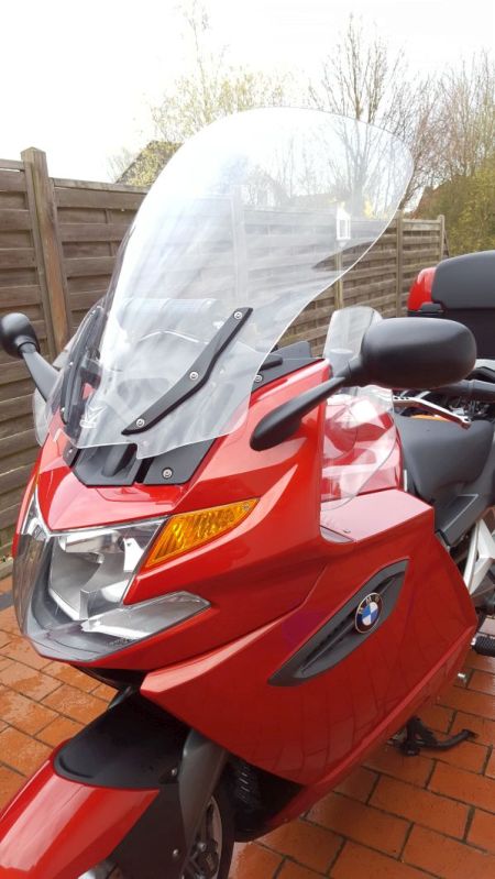

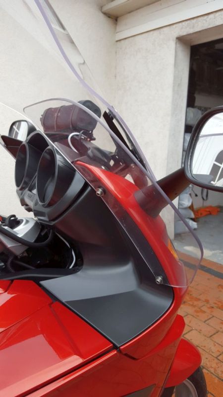

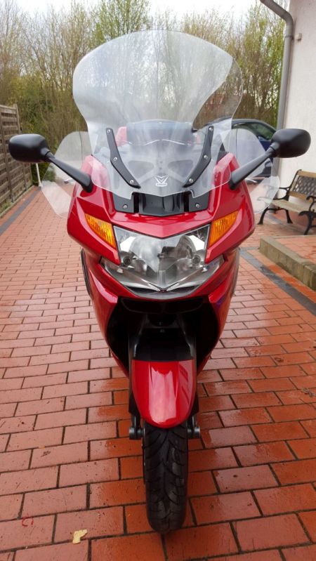

Da ich nach 4 Jahren 12LT auf 13 GT umgestiegen bin, war mir schon bewusst, dass ich so einige Komforteinbußen haben werde. Dass diese so gravierend sind, hätte ich dennoch nicht erwartet. Also erstmal Rasten tiefer (dadurch kommen sie nicht weiter vor, immer noch zu weit hinten, aber schon mal besser), Lenker höher und die VStream war eh schon eingeplant. Bei der LT war hinter der Vstream (80cm(!) breit) himmlische Ruhe. Daher war die Erwartung an die immerhin 60cm breite und hohe Version schon groß. Leider hatte ich hinter der Scheibe immer noch sehr viel Verwirbelungen und einen hohen Lärmpegel. Zudem hatte ich das Gefühl, als hätte ich immer Seitenwind der hinter die Scheibe bläst. Ich war schon reichlich genervt und habe die GT schon fast als Fehlkauf verbucht.
Versuche, den störenden Luftstrom mit der Hand zu ertasten ergaben, dass der Luftstrom, der zwischen Verkleidung und Scheibe durchbläst, genau unter dem Helmkragen angreift und die Störungen verursacht. Da ich schon von den Windflaps aus dem Zubehör gelesen hatte, kam ich auf die Idee, das mal selbst zu probieren. Die Lösung hat eine (für mich!) so große Verbesserung gebracht, dass ich sie anderen Leidgeplagten vorschlagen möchte.
VORAB, da es in vielen Foren ja mittlerweile üblich ist, sobald jemand auch nur nach Reifenluftdruck oder gar Bremsbelägen fragt, mahnend den Zeigefinger zu heben und auf die Kompetenzen des Fachhandels hinzuweisen: NEIN, die gezeigte Lösung hat keine ABE und ist auch potthässlich. Aber vielleicht haben ja andere das gleiche Problem und möchten es mal probieren und freuen sich über eine pragmatische Lösung:
Ich habe kurzerhand die oberen Ecken der hohen Originalscheibe abgeflext, bis zur Höhe und Breite der oberen Schraubenaufnahme, unten mit dem Schleifbock etwas abgerundet, je zwei Löcher gebohrt und an die Originalhaltepunkte der Verkleidung geschraubt. Und, ich mag es kaum glauben: Ruhe fast wie auf der LT. Der besagt Luftstrom wird nun steil nach oben abgelenkt, läuft hinter der Scheibe lang, trifft sich oben an der Kante mit der von vorne anströmenden Luft und gleitet mit dieser über mich.
Zur Info: Ich bin 1,85 groß, hohe Sitzbankposition, Scheibe fast ganz oben, fahre einen Shoej J-Cruise (Jethelm mit Vollvisier), das Visier zu 95% immer komplett geöffnet.
Man könnte die Flaps aus optischen Gründen natürlich etwas kürzer und schmaler machen, aber hinterher wieder dran kleben geht nun mal nicht. Bin bislang 220 km/h damit gefahren, scheint problemlos zu sein. Man könnte auch jeweils einen langen oder 2 kleine Winkel zwischen Verleidung und Flaps machen und die Flaps somit etwas mehr in Fahrtrichtung drehen. Die Abstehende- Ohren-Optik stört mich natürlich auch noch. Etwas Platz bis zu Kupplungs- und Bremshebel ist noch vorhanden, so dass man sie mit den Winkeln durchaus etwas nach hinten drehen könnte.
Die zu kaufenden Flaps sind ja kürzer und gehen nur bis zur Verkleidungskante. Mich würde es mal interessieren, falls jemand diese verbaut hat, ob der Effekt ähnlich ist. Mein Selbstbau steht ja doch schon einiges über die Verkleidung heraus. Vielleicht könnte man da etwas kürzen.
Viel Spaß beim werkeln und allzeit gute Fahrt
Marcus

- 20160404_180714.jpg (92.56 KiB) 298 mal betrachtet
- 20160404_180746.jpg (77.94 KiB) 298 mal betrachtet
- 20160404_180820_001.jpg (63.5 KiB) 298 mal betrachtet

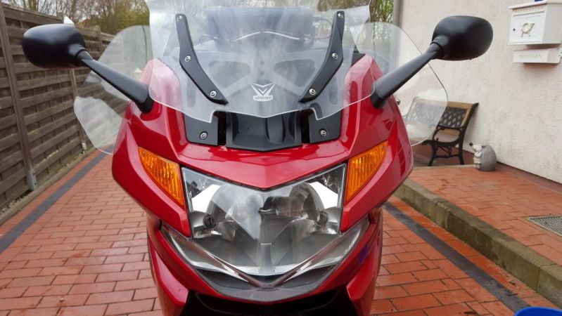

Noch ein Pic
- 20160404_180724.jpg (83.78 KiB) 296 mal betrachtet

Die Lösung sieht nicht mal schlecht aus. Aber, was mich interessiert: Hast du die Version schon einmal bei hohen Geschwindigkeiten ausprobiert? Ich denke mal, dass die Vorderfront hier ziemlich windempfindlich werden dürfte.

Wie erwähnt, bislang 220 km/h, aber nicht lange. Keine Unruhe. Habe eher Befürchtungen aufgrund der Belastungen auf die Verschraubungen durch den Fahrtwind.
Daher ja auch die Überlegung, ob nicht ein wenig schmaler und über Winkel etwas nach hinten gedreht besser wäre. Ich bin aber kein Autobahnfahrer und fahre eher
