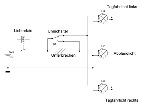

Falls ich mal Tagfahrlicht nachrüste schließe ich es so an.
So kann ich dann am Umschalter auswählen ob ich normales Abblendlicht will oder Tagfahrlicht.
Den Draht zum Abblendlicht muss man dazu trennen und über den Umschalter führen.

@Franz
Die LED-TFL produzieren, durch die geringe Stromaufnahme, sicher eine Fehlermeldung.
Die Lösung könnten Zwischengeschaltete Widerstände sein, dass wäre aber keine Alternative für mich.
