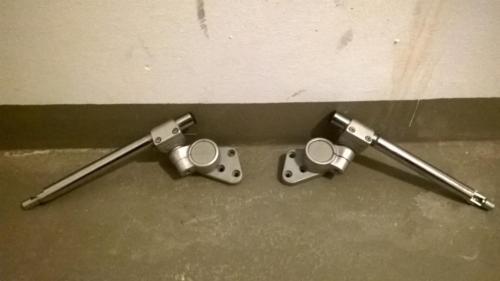

gesehen hab ich jetzt auch folgenden teil... nur leider überhaupt nicht mehr lieferbar
von firma wüdo...
von firma wüdo...
