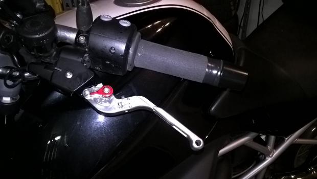

So, hab jetzt mal in die V-Trec längenverstellbar und klappbar investiert. In der Bucht für 120 Öcken.
Sieht gut aus, gefahren bin ich allerdings noch nicht.

Ja, passt optisch außerordentlich gut zur Classic

ich finde, passt gar nicht; und dann auch noch in chrom- bzw. silberglanz? Mit dem bestimmt ansonsten fehlenden Rot am Bike der eye-catcher.
Passt eher zu Racern oder Ducati.
Echtverwunderlich, wie selten originale HP-Griffe anzutreffen sind (matt-silber).

OK, gefällt euch jetzt nicht. Aber mir.
Was mach ich jetzt?
Was mach ich jetzt?
Re: Nachrüst-Brems- und Kupplungs-Hebeleien, bringt das was?
Freuen und fahren natürlich.
