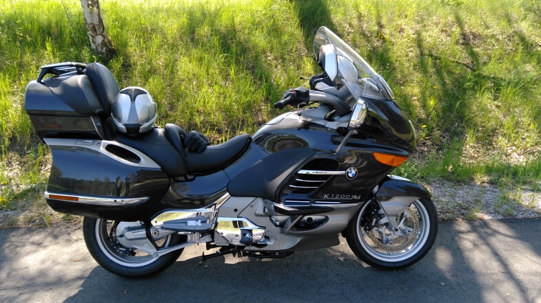

LT die Dritte

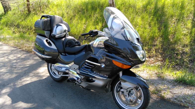

Alte Liebe rostet nicht. Die ersten 1000km sind drauf und es macht wieder echt Spass.

Re: LT die Dritte
Schickes Teil, gefällt mir. Viel Glück damit und allzeit gute Fahrt.
Übrigens . . . ist der Schriftzug unterhalb des BMW Emblems serienmässig oder nachträglich montiert?
Gruß ch

Re: LT die Dritte
Hallo Cheese, danke.
.....nein, wurde vom Vorbesitzer nachträglich platziert. Sieht auch etwas anders aus, als der originale Schriftzug. Der war auf der LT 99 bis 2003. Ab MÜ 2004 ist der Aufkleber entfallen und "K1200LT" in die große Chromleiste der Seitenverkleidung platziert worden.Chesse hat geschrieben:Übrigens . . . ist der Schriftzug unterhalb des BMW Emblems serienmässig oder nachträglich montiert?

Re: LT die Dritte
Hallo Gottfried,
ganz offen, diese LT sieht wirklich zum Anbeißen aus!!!
Das dürfte kein Fehlgriff gewesen sein.

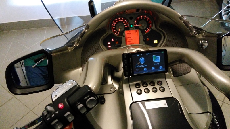

Die gestrige Tour von Nürnberg zu meinem österreichischen Domizil durch den bayrischen Wald, war schon mal vielversprechend. Die MÜ hat doch etwas mehr Power und das spürt man ganz deutlich.
Hab mir heute den ganzen Tag Zeit genommen, um gleich ein paar Dinger anzupassen. Also gleich mal die Gute bis unter das Radio gestrippt.
Den Navigator II getauscht auf Navi V incl. Cradlehalterung. Die vorhandenen Stecker vom alten Navi haben 1 zu 1 gepasst.
Den CD Wechsler aus dem Seitenkoffer entfernt (wenn jemand haben will, wird verschenkt
Brems- und Kupplungshebel in Chrom, Behälterdeckel Chrom.
Rechten Spiegel samt Verkleidung erneuert. Den musste der Händler noch rausrücken, der wurde leider zwischen Besichtigungstermin und Abholung beschädigt.

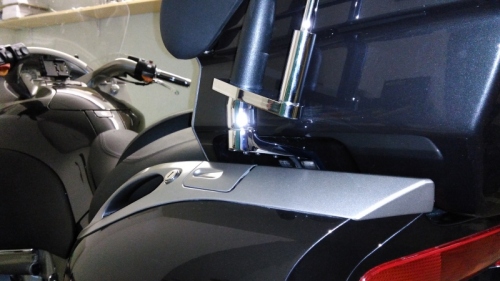

Rechte Antenne und Fahnenstangen montiert und noch diverse Kleinigkeiten. Hat richtig Spaß gemacht, wieder an einer LT zu schrauben.

Navi passt gut

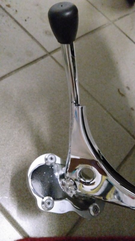

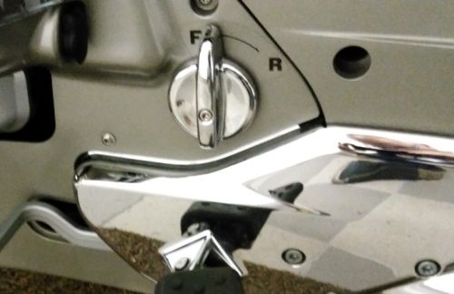

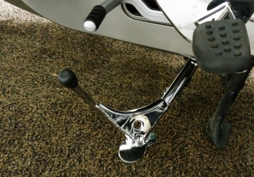

....noch ein paar Chromteile.

Der arme Chrom am Seitenständer.

Hab diesen Seitenständer von einem guten Freund geschenkt bekommen. Ebenso den Retourknopf. Sonst wäre der Tausch kein Thema gewesen.
Dank Wilbers Federbein hält sich der Abschliff hoffentlich in Grenzen.
Die Auflagenvergrößerung von W..........h vom alten Seitenständer ist allerdings nicht mehr verwendbar. Wollte diese am "Neuen" wieder verwenden, hat sich auf lockeren Untergrund gut bewährt, ist leider zu stark verkleinert worden
Muss eben wieder das gute alte Riffelblech herhalten.

Hallo Gottfried,

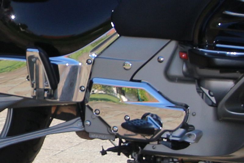

dem Kommentar von Chesse kann ich mich nur anschliessen, Deine LT sieht klasse aus und wird durch die vielen nichtserienmäßigen Chromteile sehr aufgewertet, ein richtiges Schmuckstück. Ich weiß nicht, ob es für Dich interessant ist, habe bei meiner die "Löcher" für die Schraubenaufnahme der Seiten mit Chromkappen für Inbus M8 (gibt es bei L...s & Co.) verschlossen, sieht irgendwie aufgeräumter auf und ist kein Aufwand.

@Gúnther,
ist durchaus interessant und hab ein paar davon im Regal liegen. Frag nur, wie bekommt man die Dinger bei Bedarf wieder aus den Vertiefungen. z. B. bei den Fussrastenplatten.

Hallo Gottfried,

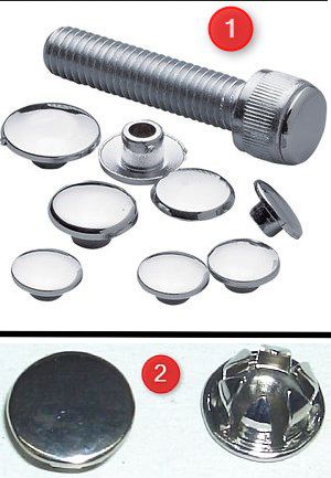

die Kappen hebe ich in die 6-Kant-Aufnahme der Inbusschrauben aufgesteckt (Bild 1) bzw. bei den größeren Öffnungen direkt in die Öffnung geclipst (Bild 2).
Z.B. bei der Suche über https://www.google.de/search?q=chromkap ... Ca0Q7AkIXw findest Du eine große Auswahl.

Vieleicht sollte ich mal bei der Tante L..... nach diesen Kappen auschau halten, wenn ich das nächste Mal wieder in der kalten Heimat bin. Die gefallen mir nämlich auch.
Günther, wie bekommst Du denn die Kappen wieder runter ohne diese oder Teile der Verkleidung zu zerkratzen?
Ab und an muss man ja doch mal Teile der Verkleidung abmontieren.

Hallo Chesse,
es sind ja zwei Arten von Kappen, die einen sind für das Abdecken der Inbusschrauben (heissen bei Tante L... "Zier-Abdeckkappen"), werden einfach aufgesteckt, halten recht gut weil sie stramm in der Inbusaufnahme sitzen und sind mit dem Fingernagel gut wieder abzulösen. Die gibt es aber auch von anderen Internethändlern, muss nicht unbedingt L... sein.
Die anderen sind Kappen mit größerem Durchmesser, die es in verschiedenen Größen im Internet gibt, Du siehst auf der Rückseite die Klammeraufnahme, die werden einfach in die vorhandenen Löcher gedrückt und lassen sich genauso wieder mit dem Fingernagel abziehen. Da braucht man kein Messer und keinen Schraubenzieher, der etwas verkratzen könnte. Wenn die Aufnahme hinten nicht genau passt, habe ich sie auch schon mal etwas Isolierband umwickelt, damit sie stramm sitzt.

Der Vollständigkeit halber, weil ich diesen Thread gerade geöffnet habe.
Die Unterlage von W.....h hab ich trotz Verchromung kurze Zeit später wieder montieren können. Somit ist die Oberfläche bestens geschützt und sieht auch heute noch aus wie neu.
Die Schräglage am Seitenständer ist damit ebenfalls etwas besser.
