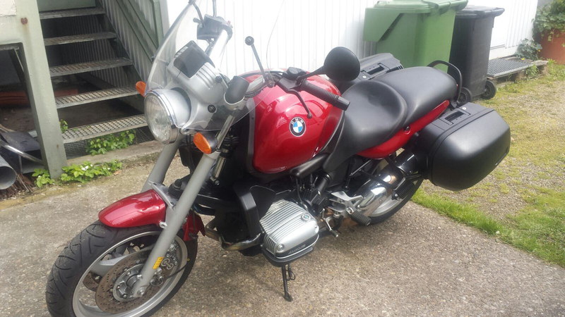

Hallo liebe Forum Kollegen/innen,
nachdem ich nahezu 4 Jahren eine Yamaha XJ 600 gefahren habe, bin ich (Gott sei Dank) auf meine gebrauchte wunderschöne R 1100 R umgestiegen. (BJ. 1996) Super Bike! Jedoch müsste ich jetzt durch das bekannte Ruckeln (das nervt) die Einspritzanlage synchronisieren lassen. Kann mir jemand sagen, was da an Kosten auf mich zukommt?
Vielen Dank!
der "Neuzugang" Peter
Vielen Dank!

Ansonsten: die R ist immer eine gute Wahl, und dem Bild nach zu urteilen hat Deine Neue einen guten Pflegezustand.
