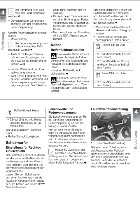

In der Bedienungsanleitung der R1200R 2006-2014 steht sinngemäß:
"leer" v2,3/h2,5
"voll" v2,5/h2,9
So handhabte ich das auch, wobei ich irgendwann nur noch mit 2,5/2,9 gefahren bin. Fährt sich schöner. So auch auf der GS.

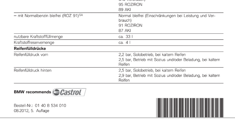

Und ich habe meine originale BA in Papierform und in PDF und da steht nix von voll oder leer. Habe sogar mit der Suchfunktion in PDF nichts gefunden. Eventuell gibt es hier auch Unterschiede.
Gruß George
manfred180161
Beiträge: 3192
Wohnort: Echterdingen
Re: Reifenfülldruck bei voller Beladung ?
#6 Beitrag von manfred180161 »
In meiner Bedienungsanleitung gibt es auch keine Unterscheidung, nur 2,5/2,9

ChristianS hat geschrieben:In der Bedienungsanleitung der R1200R 2006-2014....
Die Bedienungsanleitung gibt`s sowieso nicht.
Es gibt mehrere Versionsstände zum Mj2011. Und alle pdf-Versionen die ich bisher von BMW gezogen habe, steht nix von "leer" drin.
Alex.

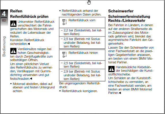

Beiträge: 1063
Wohnort: HD
#8 Beitrag von Alex. »
In meiner BA (Bj. 2008) steht etwas drin.
Gruß Alex
(aka varoque)
qtreiber
Beiträge: 2208
#9 Beitrag von qtreiber »
die habe ich auch.

ChristianS
Beiträge: 5088
Wohnort: Mittendrin
#11 Beitrag von ChristianS »
Danke Alex.
Diese Seite meinte ich.
