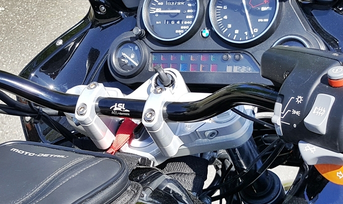

Hallo an Alle,
ich habe festgestellt das mein Rücklicht zeitweise nicht funktioniert. Vorne ist alle OK. Das Parklicht funktioniert aber vorne und hinten.....
Als Fehlerquelle habe ich den Zünd, bzw. den Zündschloss-Schalter ausfindig gemacht. Wenn ich die Zündung einschalte und am Zündschlüssel wackel, geht das Rücklicht zeitweise an.
Jetzt meine Frage;
Zündschloss ausbauen????
  • Zündschlüssel auf "on"
    Madenschraube an der Seite rausdrehen
    Zündschloss nach unten oder oben rausnehmen (mit Verkabelung)?
Gibt es, wie beim Auto, ein Zündschloss und einen Zündschloss-Schalter, worauf denn der Stecker der Elektrik gesteckt wird?
Oder ist das ein Stück?
Dann benötigte ich ja ein neues gleichschließendes Zündschloss.....

Das hatte ich auch mal, du kannst die Elektroeinheit nach unten entfernen nachdem du die kleine Madenschraube raus hast.
Dann auf den Kopf drehen und vorsichtig öffnen, nun kannst du die Kontakte säubern, gut fetten und wieder zusammenbauen.
