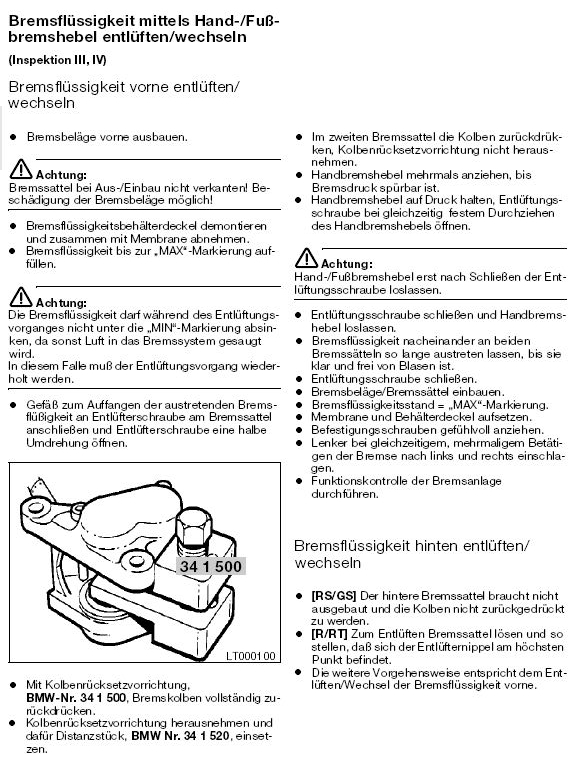

Hallo Leute,
Kann mir jemand sagen wie man die Bremse bei einer R 850r mit ABS richtig entlüftet bekommt. Habe zwei Entlüfter auf ABS Pumpe, und jeweils einen an den Sätteln, bekommen keinen Druck auf die Hinterradbremse

biddeschöön:
