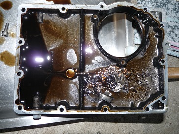

Erste Diagnose: Motoröl raus und auf Späne/silbrig glänzende Partikel prüfen. Wenn die da sind, brauchst Du nicht weiter zu suchen. Die stammen dann vom Lagermaterial der Pleuellager. Steuerkettenriss kannst Du ausschließen, dann liefe sie gar nicht, von einer übergesprungenen Steuerkette habe ich noch nichts gehört und bei diesem geringen KM-Stand sowieso nicht. Leider. Irgendwie klingt das für mich schon so, als hätte es da eine der letzten mit den fehlerhaften Ölbohrungen für die Pleuellager zerlegt......

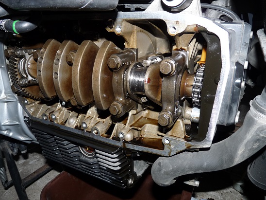

Hört sich an wie bei mir. Wird das Pleuellager sein.
