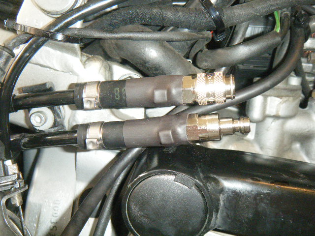

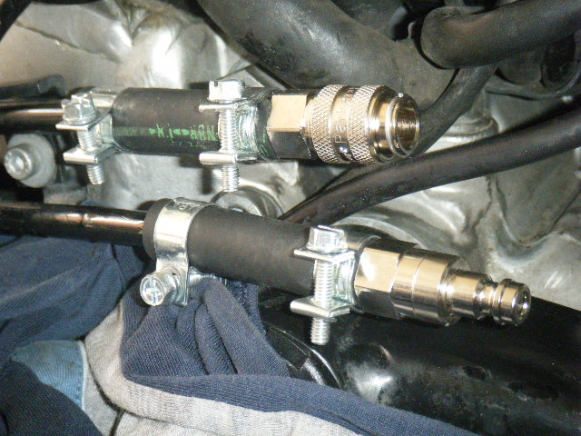

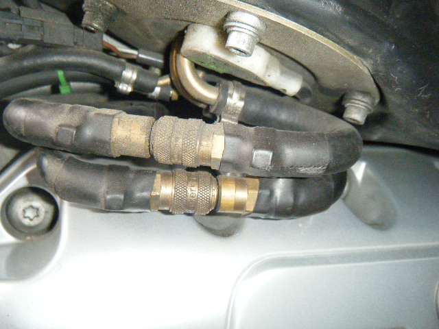

Ich habe die Benzinleitungen meiner K1200RS nachträglich mit Schnellkupplungen versehen. Erst hatte ich die aus Kunststoff verbaut. Da war aber nach jedem mal Trennen und Zusammenstecken der O-Ring beschädigt. Als ich dann noch gelesen habe, dass die Dinger abbrechen können habe ich die aus Messing gekauft (bei Tills). Kostet das Paar zwar 60 Euro plus Porto, erspart aber im Zweifel ein flammendes Inferno.
Die Befestigung mit Schlauchschellen zum Schrauben hat mir wegen der vielen spitzen Ecken nicht gefallen. Ich habe mir also sogenannte Ohren Schellen besorgt und auch eine Zange dazu. Bei den Ohren Schellen habe ich welche aus Edelstahl mit einem Innenring verwendet, da die gleichmäßiger klemmen. Zange und Schellen sind aus der Bucht. Zange so 8,-- Euro, 25 Schellen 14,-- Euro. nach Montage habe ich sie noch mit Schrumpfschlauch überzogen. Jetzt scheuert sicher nichts mehr.
Die Vor- und Rücklaufleitung habe ich auf der Seite die vom Tank kommt um so 3 cm gekürzt.
Bilder kann ich dir aktuell nur von meiner R1100S reinstellen, aber das Prinzip bei der K ist das Gleiche. Auf den Bildern ist jeweils nur die Seite Richtung Motor zu sehen. Wenn du Nippel und Kupplung jeweils in den beiden Leitungen umgedreht einbaust, kannst du sie später nur richtig zusammen stecken.
Noch ein Wort zu den Benzinleitungen. Ich hatte ja ein Problem mit den Stromleitungen zur Benzinpumpe die im Tank verlaufen. Das müssen welche mit einer ganz speziellen Isolierung sein. Mittlerweile habe ich gesehen, dass es auch bei den Benzinleitungen einen Unterschied macht, ob sie außerhalb des Tanks verlaufen oder innerhalb. Beide Sorten hat jetzt stahlbus im Angebot.

@stafan_ntr :
Vielen Dank für die ausführliche Beschreibung und den Bildern !
Gibt ja einiges zu bedenken (Material der Leitungen, Schellen usw...).
Denke das werde ich dann im Herbst / Winter mal angehen.
Wenn ich es recht sehe, hast Du auch die Benzinleitung gewechselt ?

Nein - ich habe in beiden Maschinen noch die Originalleitungen - bisher keine Anzeichen von Verschleiß.

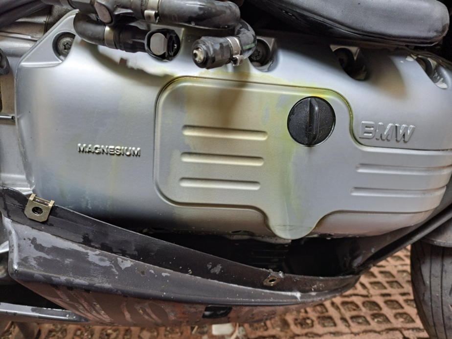

Hat jemand vielleicht noch nen Tipp, wie ich die hässlichen Benzinspuren auf dem Deckel wegbekomme? Normales Reinigungsmittel hat da leider nicht beeindruckt.

Die Verfärbung kommt durch eine Reaktion des Kraftstoffs mit der Lackierung des Motorblocks. Weg, ohne Neulackierung, bekommt man das nicht.
Ein Lackreiniger kann die Verfärbung evtl. leicht verbessern. Achtung nicht durch die Lackschicht schleifen, das Alu mag keinen ungeschützten Luftkontakt und Oxidiert mit dem Luftsauerstoff.

Spuren vom Benzin sind endgültig. Alte Kiste alte Optik.

Der Seitendeckel ist aus Mg.

Habe die Verkleidung eh gerade herunten.
So sieht es an der K aus.
