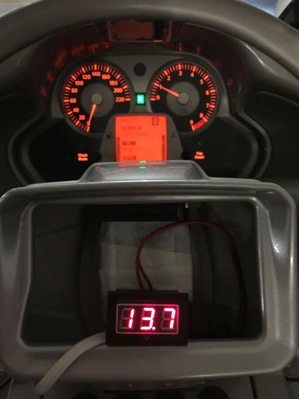

habe gemäss eurem Vorschlag ein Voltmeter gestern Abend noch schnell (aber trotzdem abgesichert) in fliegender Verdrahtung angebracht und folgende Resultate erzielt:
- 04.07. 19:30h -> 12.6V
- 05.07. 08:00h -> 12.5 -12.6V vor Start, Zusammenbruch der Spannung bis 11.8V bei Start, danach Spannungsanstieg bei Fahrt auf konstant 13.8V, in Spitzen auf 13.9V
- 05.07. 08:20h -> Fahrtende in Tiefgarage, Betätigung EHKS, Zusammenbruch der Spannung bis 12.0V, danach sofortiger Spannungsanstieg im Leerlauf auf 13.7V
Noch schnell ein Nachtrag zum Alter der Batterie: Neukauf in 10/2015. Die konnte und sollte es eigentlich nicht sein; wurde den ganzen Winter über mit elektronischem Lade-/Entladegerät versorgt und meine alte Batterie ist damit auch acht Jahre alt geworden. So wie ich das anhand der gemessenen Werte sehe, arbeitet der LiMa-Regler auch sauber. Wer viel misst, misst viel Mist. Aber hier geht's ja noch....
Weiterhin glaube ich langsam an die Kraft der Selbstheilung und an die des Handauflegens, sowie der Kraft der Androhung weiterer schlimmer Massnahmen. Soll heissen: Heute Morgen nicht einmal der 'böse' Pfeil im Display!!!???
Ich werde die Sache weiter beobachten.... und melde mich wieder bei weiteren Beschwerden...
Erst einmal 'Danke!' für's Mitdenken und Schreiben.
Gruss, Norbert
