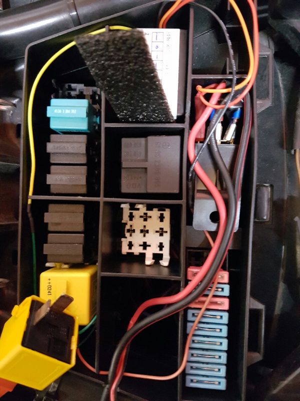

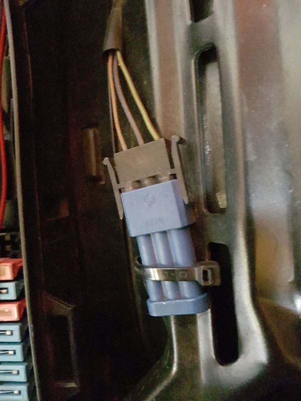

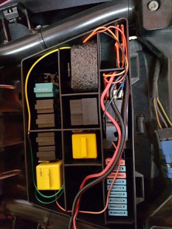

Re: R1100RT Bj 97 Neuer Auspuff / Umbau
Ist es das Gelöbe Relais was ich auf dem zweiten Bild rausgenommen habe ?
Und was ist das für ein Blindstecker auf Bild 3. Ist direkt hinter dem Sicherungskasten.
Wo käme so ein CO-Poti hin und wo bekommt man sowas ?
lg Dirk

Ja das Gelbe sollte der Kodierstecker sein, bei meiner R ist er Rosa und meiner S auch Gelb.
Der Stecker auf Bild 3 ist der Diagnosestecker und nicht für das CO Poti. Der Poti-Stecker ist wahrscheinlich unterm Sitz am Rahmen befestigt. Ein Poti und ein Codierstecker hätte ich noch falls benötigt. Wie fahrt sich die RT nun ohne den Gelben Codierstecker?
So sieht das Poti aus:
http://www.ebay.de/itm/BMW-K-100-RS-K10 ... 1364404033
Gruß Jürgen
