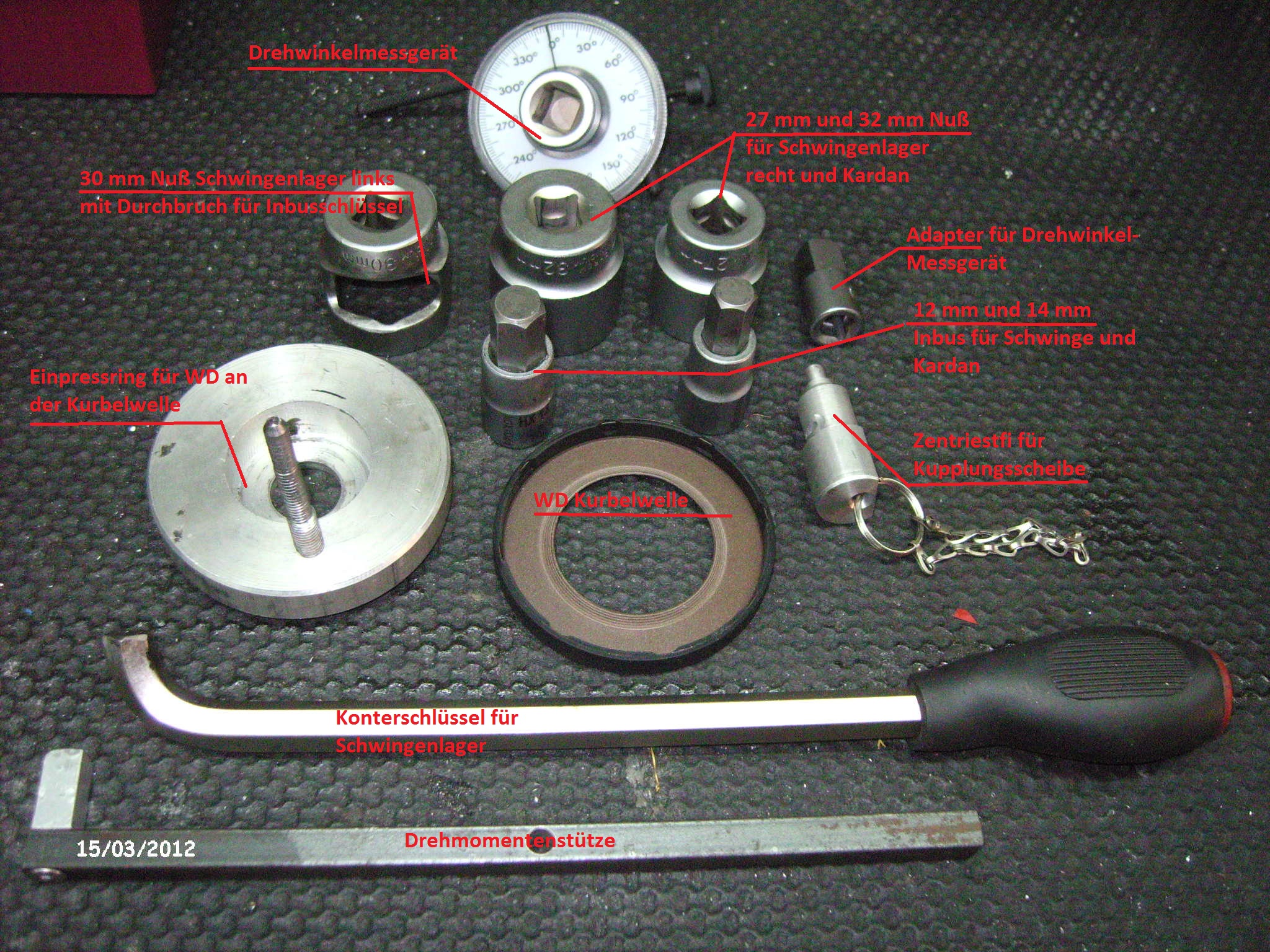

In der Regel geht es mit gutem Standartwerkzeug, wenn aber z. B. eine Kupplungreparatur ansteht sollte man vorbereitet sein.
Anbei mal an Bild vom Spezialwerkzeug.
Für die Befüllung der Radkreise habe ich im Anfang eine Flasche besorgt, die genau das Gewinde vom Deckel des Bremsflüssigkeitsbehälter hat ( ich glaube es war eine Ponal-Leimflasche) , mitlerweile habe ich die original Schraubdeckel mit Schlauchanschluss an einer Flasche.
Ferner brauchst du einen 7mm-Rohrsteckschlüsse, den man entsprechend umarbeiten muss, damit der Schlüssel aufzusetzen ist und noch der Ablaufschlauch für die Bremsflüssigkeit aufzustecken ist.
Beim Befüllen / Entlüften der Bremsanlage mit Intergal ABS vorher schlau machen in welcher Reihenfolge entfültet werden soll. Eine Entlüftungsschraube sitz Richtung Batterie, d.h. beim Entlüften muss die Batterie raus und die Maschine mit einem Überbrückungskabel versorgt werden.

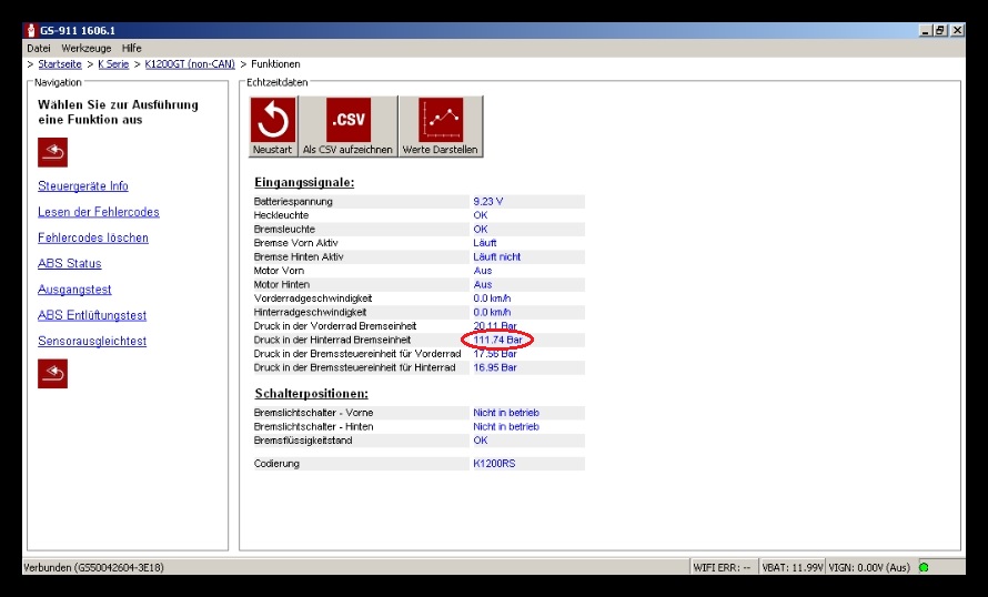

Das Diagnosegerät GS 911 benutze ich auch. Hier können die Drücke der einzeln Bremskreise dargestellt werden. Fernere kann ein Drucktest durchgeführt werden, der Auskunft erteilt ob das System komplett entlüftet ist.
Die Adapterklötze anstatt der Bremsbeläge sind bei mir Alublöcke mit den gleichen Abmessungen/Dicke wie die Beläge oder eben mit dem Kolbenrücksteller arbeiten - dann brauch man aber mind. 2 Kolbenrücksteller

Ich hätte da ein paar Fragen zu deinen Werkzeugen:
Die 30er Nuss mit Durchbruch, ist das ein Kaufteil od. Eigenbau (gefräst)? Kraftnuss od. standard?
Der Konterinbus mit Griff für das Schwingenlager: Größe? Kaufteil od. Eigenbau)

motoro hat geschrieben: @Egon
Die Schraubdeckel mit Schlauchnippel für die Bremsflüssigkeitsbehälter bekomm ich bei BMW/Zubehör?
Die Nuss mit Fenster denke ich wird eine Sonderanfertigung sein, ich markier mir immer die Stellung und zieh die sachen mit einem Ringschlüssel vor und dann mit dem Drehmoment mit geschlossener Nuss nach, da hat sich bisher bei den zwei mal bei denen ich es gemacht hab noch nichts verdreht! Aber die Nuss mit "Fenster" ist die feinere Lösung.
Den Rohrschlüssel hab ich nicht, ich nehme den umgebogenen 7er Ring mit der angschweißten Nuss und einem kleinen Knebel und stecke meinen Schlauch direkt auf den Nippel. Ich denke das ist sogar weniger Sauerei als mit dem Rohrschlüssel.

30er Nuss ist standard - Öffnung mit der Flex einbracht und nachgefräst.
Inbus ist 12mm, ca. 200 lang, eine Seite gekürzt und mit Griff versehen.
Den Schraubdeckel gibt es wohl nicht einzeln, nur den ganzen Pott (teuer) ich habe einen aus einer Unfallmaschine.
Un so sieht z. B. ein Protoll vom GS911 aus:
(90.49 KiB) 12-mal heruntergeladen
