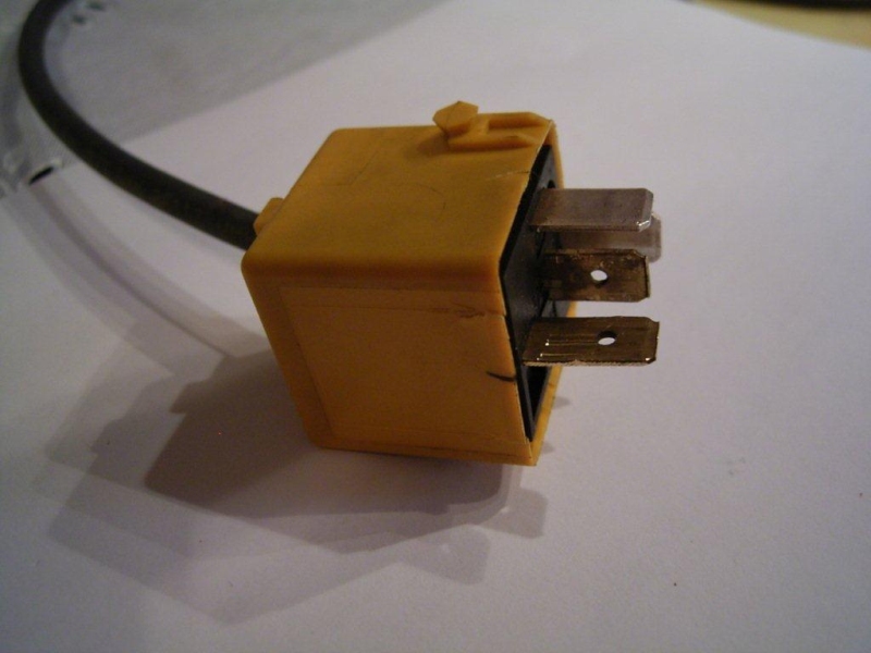

Tach auch,
so nun habt ich auch die 131PS. Ging ja äußerst fix das ganze. Bei dem Relais bin ich mir nicht zu 100% sicher. Daher habe ich mal nenn Bild geschossen.
Ist das das Relais ?
http://fs5.directupload.net/images/1608 ... 3teykg.jpg
http://fs5.directupload.net/images/1608 ... b8ns6r.jpg
Das der andere Luftfilterkasten drin ist brauchen wir hier nicht erwähnen.
Gruß Kay

manfred180161
Beiträge: 3192
Wohnort: Echterdingen
Re: Mopped entdrosselt
#3 Beitrag von manfred180161 »
Ok, ich antworte mal:
Ja, das auf den unscharfen Bildern könnte ein Relais sein.
Und jetzt?

t3kay hat geschrieben:Tach auch,
*** JA ***
.......alles richtig gemacht Kay. Ich hab das auch schon mal offen "erfahren" , aber für MICH im Gebirge ist die Gedrosselte besser und - wo oder lieber wie oft kann man die Speed max. heut zu Tage noch nutzen ? Ja doch nur auf der fast leeren Bahn. Ich bin auch nicht ein Blümchenpflücker, aber schnell genug ist mir die gedrosselte allemal. Eigene Meinung. Grüße Mike

Mit dem Codierstecker (im Volkmund Relais) alleine ist es nicht getan.
Die Dicke braucht dann mehr Luft.
Gibts mit ner anderen Airbox.

Thilo hat geschrieben:Kodierstecker (im Volkmund Relais)
Was denn? Ein Stecker hat Pins oder Buchsen oder beides um ein Kontakt herzustellen. Ein Relais ist ein Ding mit eine Spüle und eine oder mehrere Kontakte die durch elektromagnetische Anziehung schließen oder öffnen.

Kondor_Bavaro hat geschrieben:Was denn? Ein Stecker hat Pins oder Buchsen oder beides um ein Kontakt herzustellen. Ein Relais ist ein Ding mit eine Spüle und eine oder mehrere Kontakte die durch elektromagnetische Anziehung schließen oder öffnen.
:lol: :lol: :lol:
Guck einfach rein :wink:
Erweitert dein Basiswissen enorm :wink: :P :P

Wurde ich gerne rein gucken, wenn ich nur wusste wo.
Es ist vielleicht auch möglich dass ich mein Diplom als technisches Ingenieur in Industrie Elektronik zurückgeben muss. Anscheinend taugt er nicht.
Andererseits, da haben wir einen. Die von mir genannten Know-How Despoten. Vorausgesetzt es gibt ein Know-How, die Weitergabe des Wissens kostet etwas. In der Regel Horn und Spot.
Wie auch immer. Ich will mich nicht streiten. Erwarte aber die Erklärung und Nachweis für die bestrittene Aussage.
Rolando

#18 Beitrag von Thilo »
Glaub es einfach. :wink:
In dem Gehäuse sin nur 2 Pin´s gebrückt.
Deswegen strip ich nicht meine Dicke mitten in der Saison. :wink:

Für den Bludau-Chip werden verschiedene Brückmöglichkeiten, je nach Auspuffanlage vorgeschlagen.
Habe damals alle 4 Pins raus verdrahtet mit einem Drehschalter realisiert.
War auf der Rolle recht interessant.
