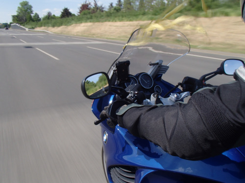

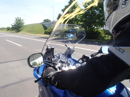

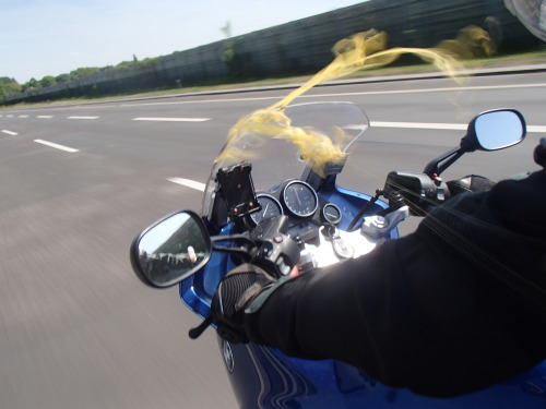

Habe heute meine beiden Scheiben probegefahren und versucht die Aerodynamik sichtbar zu machen.
Bilder bei ca. 140-150 km/h
Die Position oben/unten ist bei der RS-Scheibe ziemlich egal.
RS-Scheibe unten.JPG (52.11 KiB) 144 mal betrachtet
GT-Scheibe unten.JPG (56.46 KiB) 144 mal betrachtet
GT-Scheibe oben.JPG (73.97 KiB) 144 mal betrachtet
Bin selber ca. 186 cm und mit eher langen Beinen gesegnet.
Für Touren werde ich bei der GT-Scheibe oben bleiben. Alternativ bleibt wohl für mich blos die RS-Scheibe zu kürzen.

wie hast Du den Luftstrom sichtbar gemacht?? Hast Du Bänder angeklebt??
Gruß Tom
Wenn die Menschen nur über das sprächen, was sie begreifen, dann würde es sehr still auf der Welt sein. (Albert Einstein)
Kasper
Beiträge: 7
Registriert: 7. August 2015, 12:01
Mopped(s): F650GS K1200RS
Wohnort: Berlin
Re: Windschild
#15 Beitrag von Kasper »
Hallo Tom,
eigentlich wollte ich Tonband oder Videoband nehmen, weil leicht und stabil genug. Aber das war in unserem Haushalt nicht mehr verfügbar. Es lebe die neue Zeit....
Jetzt dünnes Textilband mit breitem Tesa auf die Außenseite geklebt.
Beste Wünsche
Helge
