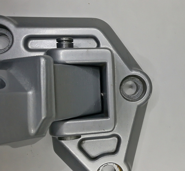

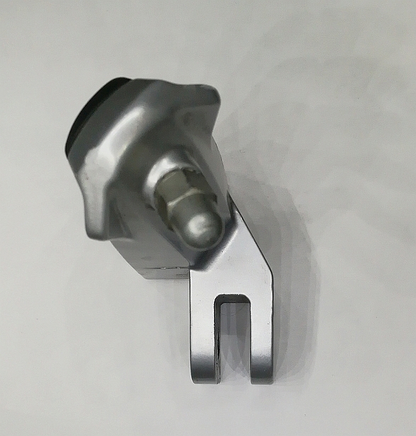

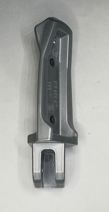

Re: Bilder von Fussrastenplatte? Anhang
Hier ein paar Bilder zu meinem Fussrastenproblem.

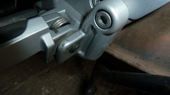

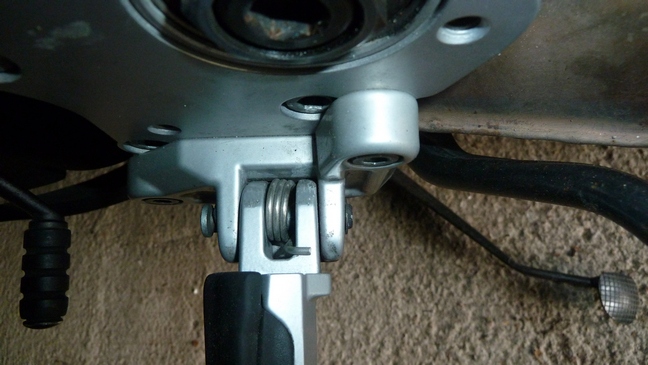

Hallo Holger,
ich hab mal Fotos gemacht von der linken Seite.
MfG
Rainer
MfG
Rainer
Moin moin.
Schonmal danke für die Antworten und Bilder.
Schade das man nicht erkennen kann wo der zweite Schenkel der
Aufliegt bzw sein Gegenlager hat. Der erste Schenkel liegt ja auf der
Fussraste auf.
