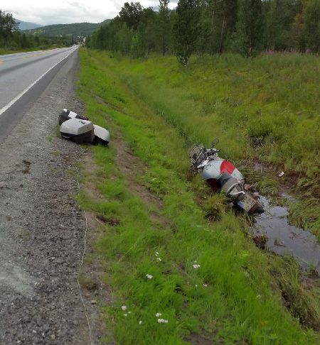

600 Km vor dem Nord Kapp habe ich die Strasse verfehlt und in mit Wasser vollem Graben gelandet.
Mir ist nichts schlimmes passiert un der Schaden hält sich in Grenzen, nur das Geweih und Frontverkleidung sind kaputt. Wir haben das Wasser aus dem Motor entfernt und 2 Mal Öl gewechselt. Der Motor läuft und es ist nichts beschädigt.
Durch das Eintauchen im kaltes Wasser ist leider sowohl Kat wie Lambdasonde kaputt.
Ich muss dann die Auspuffanlage wechseln.
Der Schalldämpfer der LT läuft, glaube ich, gerade aus nach hinten und nicht nach oben wie es bei der RS ist. Das entspricht meine Vorstellung, um 2 GIVI Koffer einzubauen, ohne dass der Auspuff stört.
Nun die Frage: Sind die Auspuffanlagen der RS (2002) mit der LT kompatibel?
Wenn nicht, dan brauche ich eine Auspuffanlage mit Lambdasonde, falls jemand eine übrig hat.
Für egal welche Antwort, vielen Dank.
RS ist baden gegangen

Ich musste mich entscheiden, die Tour zu beenden und die Maschine nach Hause zu verschiffen, oder es zu riskieren und weiter zu fahren. Es hatte sich gezeigt dass der Spritverbrauch um 30% gestiegen war.
Ich habe mich fürs weiter fahren entschieden und meine Versicherung wahrscheinlich glücklich gemacht. Ich musste alle 150 Km tanken und jedesmal das Öl kontrolliert.
Das Öl wurde immer dunkler aber wurde nicht weniger. Die Gefahr bestand dass Benzin im Motorblock gelangt und dadurch sich das Öl vermehrt. Das Öl rochte aber nicht nach Benzin.
Aus dem Auspuff roch sehr streng nach Sprit und kam eine Menge Russ.
Also, alles deutet daraufhin das die Lambdasonde kaputt ist und wenn die Lambdasonde kaputt ist ist nach 4800 Km der Kat auch kaputt.
Das Wasser war nicht sauber sondern eher Schlamm und diese dringte im Auspuff hinein. Vermutlich hat die Maschine jetzt einen zweiten ziegel. Motor und Auspuff.
Gestern habe ich die Kompression gemessen. 12.4 in alle Zylinder. Die Zündkerzen habe ich sauber gemacht und wieder eingebaut. Schauen gut aus.
Wechseln möchte ich:
- Scheinwerfer. Hat einen kleinen Riss und muss nicht sein.
- Instrumenten Konsole. Eine der Halterungen ist gebrochen. Die Instrumenten sind alle OK.
- Die Verkleidungsteile vorne sind zerkratzt aber OK. Sollte ich sie günstig bekommen wurde ich sie auch tauschen.
Der Gepäckträger ist angebrochen. Ich werde aber wahrscheinlich etwas selbst bauen. Der Original ist alles anderes al praktisch.
- Ach, das Geweih. Die habe ich schon gebraucht bestellt. Ich wäre zu faul um alle Röhre wieder richtig gerade zu biegen.
- Und wie gesagt, der Auspuff. Wenn der schon kaputt ist, wurde ich der Schalldämpfer geradeaus nach hinten einbauen.
Wie gesagt, so wie sie geblieben ist fuhr ich noch bis zum Nord Kapp und nach Hause. Tape sei Dank.
Es gibt keinerlei Anzeichen dass der Rahmen verbogen wäre. Keine Vibration, Reifenabnutzung beidseitig gleich. Freihand fahren möglich, die Spur behält sie.
Ich werde die RS verunstalten, ich weiß. Sie mus aber für meine Reisen bequem sein.
