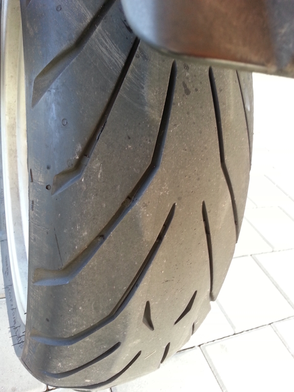

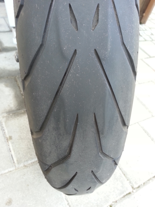

8441 Km zum Nord Kapp und zurück.
mehr als 2000 KM Autobahn mit höhe Geschwindigkeit. Die restliche Km über Bundes und Landesstraßen in Norwegen und Schweden.
Viele Kurven und Kehren aber nicht über 80 KMH.
Die Ausnutzung der Reifen ist nicht optimal. Es blieb am Ende genug Profil. Es gibt aber leider keine Nuance der Abreibung zwischen die Lauffläche und die Reifenseiten. So sehen die Reifen am Ende viereckig.
Mein Sohn ist mit eine KT09 mit Pilot Road 4 mitgefahren und hatte diese Erscheinung nicht. Die Fläche blieb bis zum Ende rund. Die KT09 ist allerdings um die 100 Kg leichter als die K12.

Das ist ja krass.
Die mittlere Lauffläche steht ja richtig raus! Sowas hab ich noch nie gesehen. Hätte gedacht, dass es -insbesondere nach 2000km AB- genau andersrum ist. Das muss ja echt kacke zu fahren sein.

Korrektur: Yamaha MT09 tracer.
Ya, es ist Kacke zu fahren. Kurven fahren fast unmöglich. Man hat beim hinlegen den Eindruck dass das Rad aus der Kante fällt.
Die mittlere Laufband ist zu hart und die Gummi der Flanken zu weich. Da hat Pirelli Nachbesserungsbedarf.
Ich werde jetzt die Michelin testen. und nachher die Metzeler.
Man könnte glauben dass 2.9 hinten zu wenig ist.

So wie der Reife abgetragen ist, habe ich den Eindruck dass die Lauffläche die ganze Zeit hinein gedrückt war. Das bedeutet zu wenig Luft. War aber mit 2.9 gepumpt. Mehrmals kontrolliert.

Also mal ganz grundsätzlich...... wer so viel geradeaus fährt (an den Flanken ist der Reifen ja quasi neuwertig) bekommt mit jedem Reifen eine kantige Kontur. Der Unterschied zur MT09 ist zum einen das wesentlich höhere Gewicht, aber auch die ohne Gepäck vorhandene Kopflastigkeit. Zudem sollte für lange BAB-Etappen und/oder hoher Beladung der Lufttduck nach oben angepasst werden.

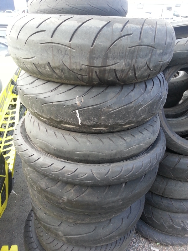

Schräglage in NO ist kaum möglich. Alles extrem kontrolliert und Tempolimit von 60 oder 40 KMH. 80 KMH wenn keine Kurven oder Kreuzungen. Wenn die Aussicht nicht so wahnsinnig schön wäre, wäre das eine langweilige Reise.
Als Anlage ein Foto von abgetragene Reifen in NO nach ca. 10.000 Km laut Werkstatt. Die Rollfläche ist flach abgetragen aber nicht die Flanken wie bei mir.
So sehen Reifen aus die nur in NO gefahren sind. Flach. Keine seitliche Abtragung.
Das Foto habe ich in der Niederlassung von BMW in Ramsö aufgenommen.

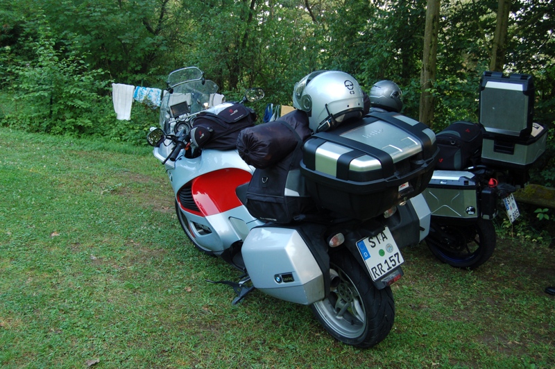

Und so war die Maschine beladen. Für den Esel eigentlich kein Problem.

Also der abgezogene MPR4 sieht für mich genau so kantig gefahren aus, wie der Angel GT.
Aber der vordere Angel hat rechts und links der Mitte doch deutliche "Auswaschungen", was Dein "kantiges Gefühl deutlich verstärten dürfte. Wenn ich mich recht erinnere war das bei meiner RS genau so.....(wenngleich der Satz bereits nach 5.500 km Sardinien-Tour tauschwürdig war).

Servus, bei Betrachtung des Esels stellt sich mir die :?: wie war dein Fahrwerk-Einstellung Druck und Zugstufe auch nach Hersteller Angaben :!:
