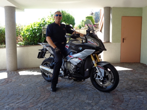

Hallo Christian, hab Deinen Vorschlag beherzt und mal den :D bemüht. Leider stand nur eine neue aktuelle R1200R im Verkaufsraum. Sitzposition auf dieser relativ gut, Größenverhältnis....naja....sofern die 2009er nicht wesentlich kleiner baut, wäre es mit einer anderen Sitzbank durchaus akzeptabel.
Aber wenn schon mal da, gleich die nebenbei stehende S1000XR fixiert und für ein paar Stunden in die kurvige Landschaft entführt.
Keine Frage, nicht vergleichbar und gehört hier nicht hin, hat aber mächtig Spaß gemacht und mit einer Sitzhöhe von 84cm nahezu perfekt passend für unsere fast 2m. :wink:
Der Schaltassistent war ebenfalls eine neue Erfahrung.

S1000XR: die würde ich auch stark ins Visier nehmen, wenn's von der Sitzposition klappt, und nicht unbedingt der Boxer sein muss.
Muss echt mal fahren mit dem Ding. Wie siehts da preislich aus mit dem Unterschied?

Grundsätzlich bin ich eher bei den Reihenmotörchen. :wink: Bei der R1200R könnte ich schon mal schwach werden.
Preislich nicht wirklich vergleichbar, da die XR neu ist. Eine 2010er R liegt knapp unter der Hälfte. Die Sitzposition ist für große Personen top.
