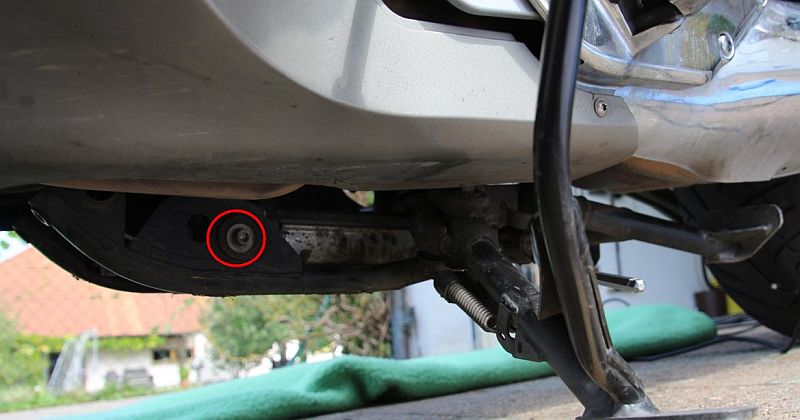

habe versucht, den EHKS gemäß den Tipps im Forum und im Wiki zu demontieren.

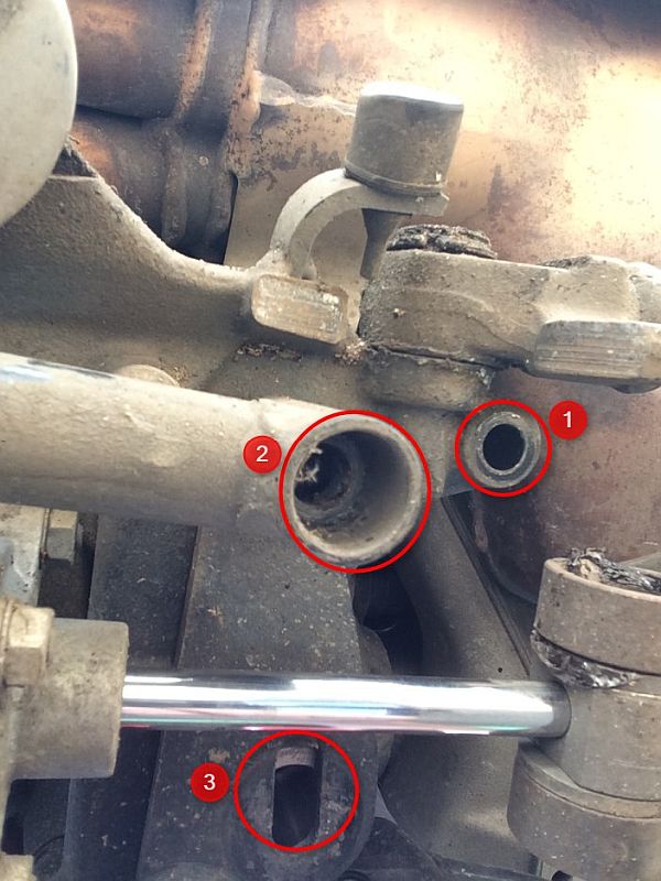

Also Unterfahrschutz abmontiert, Stecker abgezogen, zwei M8 Imbusschrauben erwärmt und gelöst, 2 Imbusschrauben seitlich gelöst - nix tut sich, Ständer "fällt nicht runter", auch nicht mit Druck.
Daraufhin habe ich zwei weitere Imbus M8 erwärmt und gelöst, leider auch ohne Erfolg.
Habe mal die Schraubenpositionen fotografiert und beigefügt. Vielleicht hat jemand einen Tipp, was da noch fehlt oder falsch ist.

Hallo Günther,
Meiner Erinnerung nach ist Deine Schraube Nr.1 für den Kipphauptständer selbst, diese mußt Du zum Hydraulikeinheit herausbauen nicht abschrauben.
Deine Schraube 2 gehört zum Unterzug in den die Hydraulikeinheitl integriert ist. Diese muß herausgeschraubt werden.
Deine Schraube 3 dient zur Auspuffhalterung die den Auspuff mit dem Unterzug verbindet, diese muß ebenso raus.
Schaue mal genau nach: Zur Schraube 2 gibt es auf der anderen Seite ebenso eine Imbusschraube die den Unterzug mit dem Gehäuse verbindet, dies muß auch raus (vorher erwärmen).
Bevor Du aber die letzte Schraube rausmachst solltest Du die M8er Mutter vom Hydraulikstempel abschrauben, damit Du den Hydraulistempel aus dem Kippständer herausbekommst. Vorsicht: Die verbleibende Drehhülse im Kippständer geht leicht verloren.
Zum Lösen der M8er Mutter mußt Du allerdings den Hydraulikstempel am drehen hindern. Schau Dir den Hydraulikstempel an, dann siehst Du, dass man ihn mit einem Gabelschlüssel an den beiden Abflachungen gegenhalten kann.
Mir ist es damals gelungen, den Elektromotor der Hydraulikpumpe, ohne die Hydraulikeinheit auszubauen, zu erneuern. Sind nur 2 Imbusscharuben die den Motor mit der Hyderaulikeinheit verbindet.
Die obere ist etwas fummelig, da Du mit einer sehr langen Verlängerung arbeiten mußt.
Da der Kipphauptständer für beide Aktionen (Elektromotortausch und Ausbau der Hydraulikeinheit) am Motorrad verbleibt, habe ich mein Motorrad einfach auf dem Hauptständer stehen gelassen.
Viel Erfolg bei Deinem Vorhaben wünscht Dir Gunther aus Heilbronn

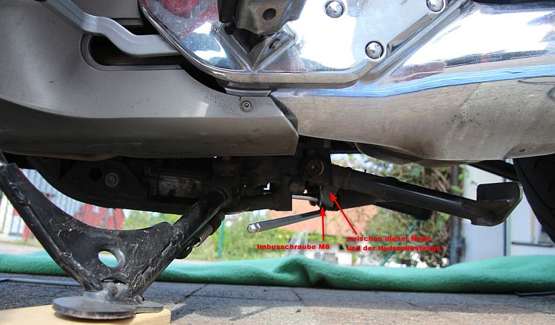

danke für Deine Nachricht. Habe inzwischen so einiges an Unterlagen gesichtet, zum einen habe ich die Rep-ROM K 1200 LT (1. Auflage 03/2004), außerdem sind auf der Ersatzteilseite für die LT http://www.realoem.com/bmw/partgrp.do?m ... spid=51714 auch einige Schnittzeichnungen. Trotzdem komme ich damit nicht so richtig weiter. Die seitlichen Schrauben hatte ich auch gelöst.
...Unterfahrschutz abmontiert, Stecker abgezogen, zwei M8 Imbusschrauben erwärmt und gelöst, 2 Imbusschrauben seitlich gelöst

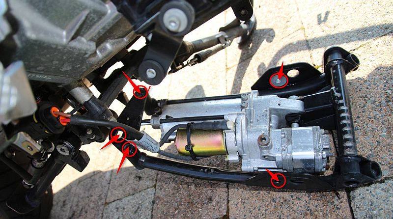

Im Grunde genommen habe ich von unten auf jeder Seite zwei Schrauben und die beiden seitlichen gelöst, also mehr als im Wiki angegeben. Laut nachfolgendem Bild 1 - EHKS10 auch die Schrauben No. 2.
Was meinst Du mit Hydraulikstempel, ist das die Stange, die mit einer Mutter gesichert ist (Lt. nachf. Bild 2 EHKS20 No. 1+2)?
Habe mal aus meinen Unterlagen ein paar Schnittzeichnungen beigefügt, vielleicht ist das hilfreich.

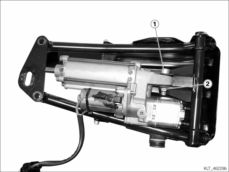

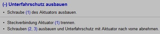

Hallo Günther,

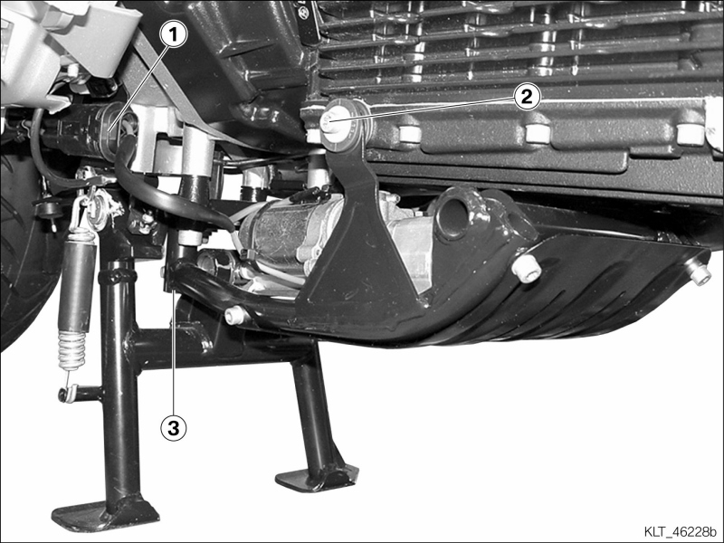

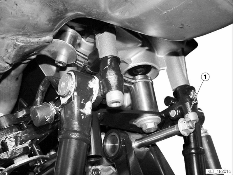

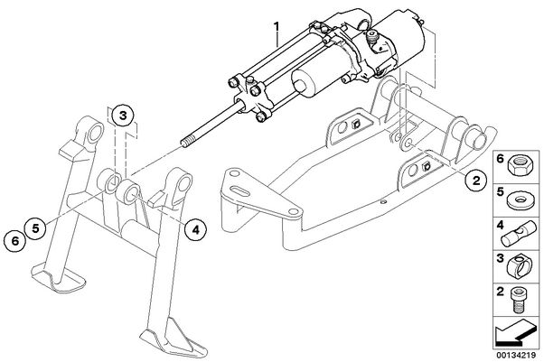

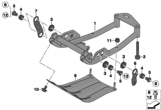

anbei ein paar Bilder aus der Rep. mit diversen Schraubangaben. Schraub am besten alles wieder zusammen und gehe laut Anleitung vor. Motorrad auf Hauptständer stellen.
Bild 1 und 2 Unterfahrschutz ausbauen
Bild1: Schraube (1) des Aktuators ausbauen.
Bild2: Steckverbindung Aktuator (1) trennen, Schrauben (2,3) ausbauen und Unterfahrschutz mit Aktuator nach vorne abnehmen.
Bild3: Aktuator ausbauen, Schraube (1) und Mutter (2) ausbauen. Aktuator aus Unterfahrschutz nehmen.
Bildquelle: BMW

Ich meinte die M8er Mutter der Kolbenstange oder wie in der Beschreibung von Gottfried von Bild 1 Schraube (Mutter) vom Aktuator abbauen.
Schließe mich der Empfehlung Gottfrieds an. Gehe am besten nach Gottfrieds Anleitung vor.
Du siehst aber in Bild 3 die beiden Imbusschrauben die den Elektromotor mit dem Aktuator verbinden, daher ist es bei entsprechendem Werkzeug möglich, den E-Motor zu erneuern ohne den kompletten Aktuator mit Unterfahrschutz auszubauen.
Aber das überlasse ich Dir.

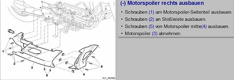

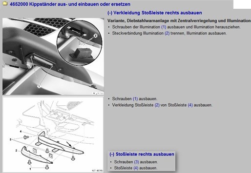

Nach der RepROM soll man ja die Stoßleiste (Bild EHKS5) und den Motorspoiler (Bild EHKS6) abbauen, dann kommen die Anweisungen (Bild EHKS 7), die Gottfried mit seinen zwei Bildern dokumentiert hat.
Das Schlimmste ist für etwas gut, so bekommen wir warscheinlich eine gute ergänzende Dokumentation für Techniklaien für unser Wiki hin :lol:

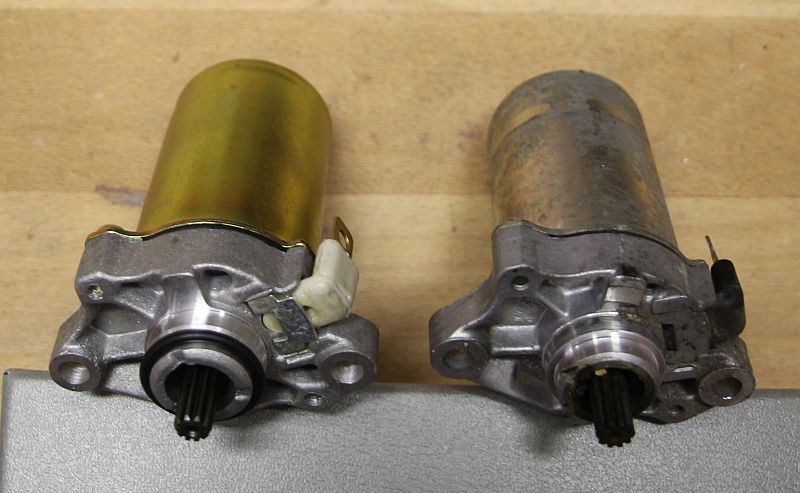

Hallo Günther, sieht der Anlasser Motor den gleich aus, wie der an der LT? Auch der Stromanschluss? Den es wird ja im Wiki darauf hingewiesen, dass der Stromanschluss vom 2-Takt Anlasser an anderer Stelle sitzt.

ich hatte ja den Motor noch nicht ausgebaut, das wollte ich mit Eintreffen des neuen zug um zug machen. Hoffe, dass der neue morgen oder spätestens am Donnerstag eintrifft, dann schau'n mer mal. Aufhalten kann ich die Lieferung jetzt sowieso nicht mehr. Habe ich das richtig verstanden, den "falschen" könnte ich gar nicht einbauen?
Trotzdem verstehe ich das nicht, nach Wiki habe ich alles richtig bestellt.

Der bestellte Motor ist zumindest optisch 1:1 wie der eingebaute. (Bild EHKS40). Den Hauptständer habe ich jetzt zumindest partiell abbauen können, hängt nur noch an der Zylinderstange. Die 5 gelösten Schraubenpositionen habe ich im Bild EHKS41 nochmals markiert.

Günther Jockisch hat geschrieben:Hallo Gunther, leider habe ich keine derartigen Möglichkeiten, mache die Arbeiten vor unserer Garage. Aber inzwischen kann ich Neues berichten.
Leider hat der Motorumbau nichts gebracht. Die Blinkanzeige blinkt langsam aber es ist kein Motorgeräusch zu hören. Wenn ich abbreche und den Taster nochmal drücke, blinkt die Anzeige schnell, ebenfalls ohne Geräusche.
Die Bremsleuchten funktioneren bei Betätigung der Hand- und Fußbremse. Mein BMW-Händler hatte ja elektrisch bei der Messung keinen Fehler feststellen können. Werde morgen mal testen ob der/die Motoren bei direktem Stromanschluss schnurren. Ansonsten werde ich mich nochmal durch die Forumbeiträge kämpfen ob ich noch einen anderen Hinweis finde. Wenn alle Stricke reißen, muß ich die Maschine nochmal zum Händler bringen und prüfen lassen.

Dieter Siever
Beiträge: 5751
Mopped(s): K1200LT 04
Wohnort: 28197 Bremen
Re: EHKS zum xten
#25 Beitrag von Dieter Siever »
Hallo Günther,
tut mit leid, dass ich mit meinen Beschreibungen in der Wiki für Irritationen gesorgt habe. Wenn man das runter schreib erscheint das alles sonnenklar weil man es ja gerade gemacht hat.
Die Beiträge in der Wiki sind ja auch nach und nach gewachsen. Beim ersten mal war noch nicht bekannt, dass der Motor für kleines Geld zu bekommen ist. Darum der Bericht wie der Motor instand gesetzt werden kann.
Das umlegen der Maschine ist der beste Weg um ohne Probleme an alle Schrauben ran zu kommen. Das Umlegen machen die meisten sogar im Fahrbetrieb ohne das etwas passiert. :-) Da braucht man nicht ängstlich sein.
Im ausgebauten Zustand läuft der Motor nicht. Es gibt einen Sensor der feststellt ob der Kippständer eingeklappt ist. Nur dann startet der Motor. Dieser Sensor ist nicht auf dem von dir ausgebautem Teil sondern irgendwo am Motorrad verbaut.
Der EHKS hat eine eigene Elektronikbox die allerhand Dinge überprüft.
- Neutralgang eingelegt
- Kupplungsschalter nicht betätigt (muss klicken wenn man die Kupplung betätigt)
- Kein Rückwärtskang eingelegt
- Notaus nicht betätigt
- Bremse nicht betätigt
- Bremsleuchten müssen heile sein.
- Sicherung F4 OK
- Dehzahlgeber (Kiste muss stehen)
- Seitenständer eingeklappt
Mehr fällt mir im Moment nicht ein.
