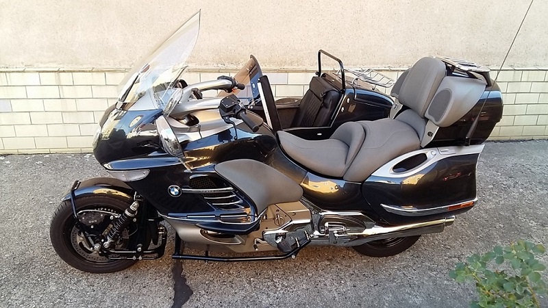

Mein Problem:
Meine Maschine ist Bj. 2004 und hat erst 28214 km gelaufen. Bei 26460 km wurde bei BMW eine neue Benzinpumpe eingebaut. Dann bei km 26478 wurde sie bei der Fa. Walter zum Gespann umgebaut. Ich habe sie am Montag auf mich angemeldet und bin dann vorgestern nach insgesamt 40 km Fahrstrecke
damit liegen geblieben. Sie ist bei der Einfahrt in den Kreisverkehr ohne Vorankündigung einfach ausgegangen obwohl laut Anzeige noch 74 km Fahrstrecke angezeigt waren, also noch reichlich Sprit im Tank. Habe sie dann wieder gestartet und sie ist auch direkt angesprungen.
Bin dann ca. 200m bis zur Tankstelle gefahren und habe sie mit 18,3 Ltr. Superbenzin vollgetankt. Aber angesprungen ist sie nicht
mehr, habe dann zu Hause den 2. Schlüssel geordert, weil ich dachte das die Batterie der Wegfahrsperre eventuell leer ist.
Funktionierte aber trotzdem nicht. Sicherungen gescheckt, alle OK. Habe sie dann per ADAC in die nächste BMW Vertragswerkstatt bringen lassen.
Die Fehlerauslesung des Bordcomputers hat aber nichts ans Tageslicht gebracht, was die Ursache des nicht anspringens sein
könnte. Nun ist guter Rat Teuer. Vielleicht weiss einer im Forum um was es sich handeln könnte!
PS: Habe rausgefunden das es öfter Probleme mit dem Steuerrelais der Spritpumpe gab, wer hatte Probleme damit?

Hier die Ursache des Ausfalls, die Benzinpumpe war definitiv defekt, der Pumpeneingang hatte einen Riss, zudem war das Sieb der Pumpe total zugeschleimt, der Tank hatte das gleiche Problem, alles eine Ursache des Biobenzin E5 oder auch von E10. Man sollte definitiv bei längerer Standzeit der Maschine die Vergaser oder Einspritzanlage leerlaufen lassen indem man die Benzinzufuhr sperrt bis der Motor ausgeht. Zudem sollte man wenn ein Alutank oder Blechtank verbaut ist, den Tank entleeren da der agressive Biosprit selbst den Alutank zerstören kann. Nun läuft meine dicke wieder und ich werde mir das vorher geschriebene zu Herzen nehmen.
Gespann Pit
