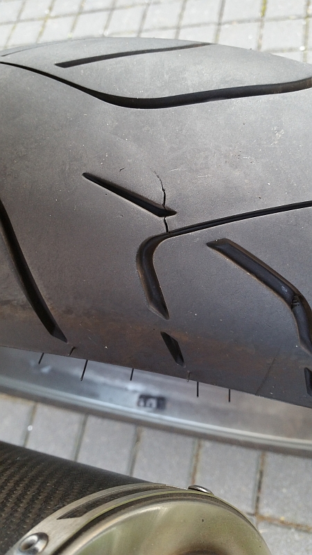

heute habe ich einen Riss an meinem Hinterreifen bemerkt. Ist eher Panik oder Ruhe angesagt? Ich kann es schwer selbst einschätzen.
Reifen hat vielleicht 3000km runter.

Grund zur Panik besteht nicht, aber mein nächster Weg wäre zum Reifenhändler.
Wann wurde der Reifen hergestellt (DOT)?

wenn der riss bis unten in der profilrille geht, würde ich den reifen auf jeden fall umgehend wechseln (und ggf reklamieren).

Ich schließe mich da Reinhard an, ab zum Reifenhändler!
Der soll das begutachten!

Sicherheit erhältst du erst, wenn der Reifen von der Felge ist und ein sauberer Schnitt durch den Reifen an dieser Stelle gemacht wir.
Willst du wahrscheinlich aber nicht hören. Eine Freigabe oder Sperrung des Reifens hier aus dem Forum bringt dich auch nicht weiter.
Was dir dein Reifenhändler sagt, kann ich mir denken.

Ich hab so einen ähnlichen Riss in meinem Autoreifen der recht tief ist. Fahre nun schon ein Jahr damit.
Aber beim Motorrad wäre mir das zu riskant wenn mann nicht weiß wie tief der geht. Einmal blöd über einen Stein und er könnte tiefer gehen.
Ich würde tauschen und reklamieren wie oben schon geschrieben.

joh, da werde ich mal morgen zu meiner Werkstatt fahren. Ich denke ja auch, dass ich um einen Austausch nicht herumkomme. Sicherheit geht vor...
@Reinhard
Das ist ein Roadsmart 3, der kam erst dieses Jahr in den Handel.
@Reinhard

Was der Reifenhändler sagt ist fast schon klar.. was Dunlop sagt wäre aber wichtiger.
Rein optisch sieht es für mich nach einem Materialmangel aus, sofern man nicht über irgendwas drüber gefahren ist.
Wie Jürgen sagte, das wird aber erst Dunlop feststellen wenn sie den Reifen zerschneiden bei einer Reklamation.
Ich würde ihn auch Reklamieren ohne auf Finanziellen Ersatz zu hoffen, statt einfach nur auszutauschen.
Ist nicht undenkbar das Mischungen Fehlerhaft oder in der Produktion Fehler passieren gerade bei "neuen" Modellen.
Aber durch eine Rückmeldung durch den Kunden können Fehler oft aufgedeckt werden, und nicht selten entsteht so auch ein Rückruf von Reifenmodellen.
So eine Reklamation kann aber schon mal mehrere Monate gehen, und solange da keine richtigen Ausbrüche sind, ist der Ausgang der RMA eh ungewiss.
Trotzdem zwar keine Panik, aber auch keine große Tour mehr unternehmen. Bei einem mal gerade 6 Monate altem Reifen darf so was m.E. nicht vorkommen sofern man nicht
über was drüber gefahren ist

Panik auf gar keinen Fall.
Der Reifen scheint ja auch Luft zu halten, d.h. man kann in Ruhe schauen was los ist.
Der Riss sieht aber schon komisch aus. Auch wenn man es schlecht erkennen kann, es sieht für mich durch die Glaskugel so aus, dass der Riß auf jeden Fall mal bis zum Bindegummi runter geht...?
D.h. darunter ist nur noch ein bisserl Karkasse, was "schützt".
Da man die nicht sehen kann ist letztlich hier keine qualifizierte Aussage möglich, auch nicht vom Reifenhändler.
Bist Du flott über nen Randstein oder was anderes was im Weg lag? Dann sieht es gerne mal so aus...
Beim Auto würde ich sagen... weiterfahren und beobachten.
Beim LKW würde ich sagen... ignorieren
Beim Mopped würde ich sagen: tauschen
Die Karkassen vom Mopped sind halt schon arg dünn... Sollte die auch was abbekommen haben, dann kann die auch schlagartig reißen und das ist bei einem 2-Rad dann doch eher unangenehm.

Wenn man sich den Reifen genauer anschaut, dann gibt es schon Anzeichen von einem "Gegenstand" der überfahren worden sein *könnte*, oder?
Wenn man eine Kante/Gegenstand, welcher Form auch immer, zügig an der Stelle mitnimmt dann kann man schon die 3 eingekreisten Stellen erklären und auch den Riss, der sich dann letztlich in Folge dessen bildet, wenn die maximale Reißdehnung des Gummis überschritten wurde... Das Profil hat natürlich an der Stelle auch mitgeholfen.
Aber das ist alles Lesen in der berühmten nebeligen Glaskugel...
Würde mich aber auf jeden Fall interessieren, wie der Reifen an der Stelle aufgeschnitten aussieht.
Wäre super, wenn es dazu noch Feddback geben würde.

Mach doch bitte noch ein Foto mit Blitzlicht, damit die Schattierung besser ausgeleuchtet wird.

ich war heute morgen in der werkstatt meines vertrauens, der riss order schnitt geht bis auf die karkasse runter, daher wird der reifen getauscht. ursache ist wohl, dass ich über etwas drüber gefahren bin ( auch wenn ich mich nicht wissentlich erinnere ). weitere bilder kann ich nicht mehr machen, da das rad samt reifen bereits in der werkstatt auf den neuen reifen wartet.
vielen dank an alle für die guten ratschläge und tips, zum glück ist nix ernsteres passiert.

Gute Entscheidung.
Meiner platt auf der Autobahn hatte auch so einen kleinen Schnitt.
