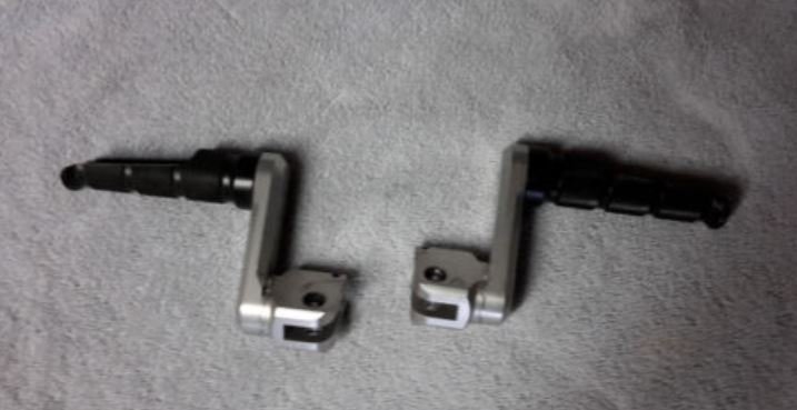

Hallo allerseits,
erstmal vielen Dank für die Anmerkungen. In der Tat läßt sich bei dem Modell (R259) die Sitzbank in 3 Höhen verstellen. Man muß nur die Konsole auf welcher die Sitzbank geschoben wird, auf einen anderen Level schrauben. Meine war auf den mittlerlen Level eingestellt, jetzt habe ich im obersten Level in der Höhe noch mal 2 cm gewonnen.
Ich habe auch noch andere Fußrastentieferlegungen gefunden und bestellt:
http://www.ebay.de/itm/401109578606
Damit soll man noch einmal 5 cm gewinnen. Mal sehen, wie sich das auf die Bedienung Schaltung/Bremse auswirkt.
Die Schräglagenfreiheit ist hier in der Tat kein Thema, da es sich um das Zugfahrzeug des Gespanns handelt.

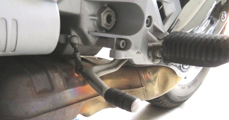

Re: Fussrastentieferlegung und/oder erhöhte Sitzbank für R850R Bj. 96
ich hab da fürs gespann noch ne andere idee ...
beim solomopped isses viel zu viel, aber beim gespann könnte man bei den rasten mit den fussrastenaufnahmen der 1100GS richtig tiefe gewinnen.
dazu brauchst du aber auch die weiteren fusshebel.
gibts öfter mal bei ebay und sieht dann wie original aus, nix gebasteltes.
wenn ich recht entsinne sinds 5-6cm weiter unten und 3cm weiter vorn.
hier ein bild mit GS-teilen:
https://www.motorradzubehoer-hornig.de/ ... ler-2g.jpg
hier ein bild mit R-teilen:
https://www.motorradzubehoer-hornig.de/ ... ler-1g.jpg

Das sieht ja echt interessant aus, besten Dank für den Tip. Man sieht den Unterschied ja deutlichst. Habe auch schon danach gesucht, könnte 3 Stück von den Anlagen für links bekommen, rechts ist momentan nichts aufzutreiben.Larsi hat geschrieben:ich hab da fürs gespann noch ne andere idee ...
Na ja, mal abwarten, wird sich schon noch was auftun.

Jetzt hätte ich auch noch eine rechte Anlage im Netz gefunden. Aber bevor ich das bestelle habe ich mir mal die Situation am Moped angesehen. Da ist noch der originale dicke Auspufftopf dran. Sieht so aus, als wenn ich mit dem nach unten verlängertem Schalthebelgestänge (Kugelkopf) dann mit den klobigen Auspufftopf kollidiere. Das heißt, das ich noch einen smarteren Auspuff benötige...Larsi hat geschrieben:ich hab da fürs gespann noch ne andere idee ...
Beste Grüße
Euer Willy
Für ein Motorrad sind 4 Zylinder 2 zuviel
für ein Auto 4 zuwenig
Euer Willy
Der Auspuff ist doch bei GS und R derselbe ...
Das müsste passen.
Du brauchst jedenfalls auch die Schalt- und Bremshebel der GS.
Ich hatte mal die andere Richtung umgebaut. Höhere Rasten an der GS.
Das müsste passen.

Da bin ich mir nicht so sicher, ob das der Gleich sein kann. Wenn dann müsste das Kugelkopfgestänge leicht nach außen gewinkelt sein, also auch der Schalthebel ein wenig weiter außen liegen, damit ich beim Runterschalten an dem Auspuff vorbei komme.Larsi hat geschrieben:Der Auspuff ist doch bei GS und R derselbe ...
Das müsste passen.
das tut es ...
schalldämpfer GS und R ist gleich:
http://www.realoem.com/bmw/de/part?id=0 ... 8121341862
Hallo allerseits,
ich wollte mal wieder ein Feedback geben, nachdem ich nun schon länger mit den tiefer gelegten Fußrasten von MFW unterwegs bin. Ich habe mir gleich die Variante mit 50 mm geholt, und muss sagen, das es nun ein wesentlicher entspannteres Fahren ist. Die 5 cm geben relativ viel, der Kniewinkel ist nicht mehr so klein.
Den Ganghebel und den Bremshebel habe ich nicht nach unten verlegt. Ich habe mich an die neue Position relativ schnell gewöhnt, habe halt jetzt den Fuß unterm statt übern Ganghebel. Die Hinterradbremse nehm ich eh fast nie.
Bin jetzt gut zufrieden damit, auch wenn es vom Aussehen her nicht so gut passt.
