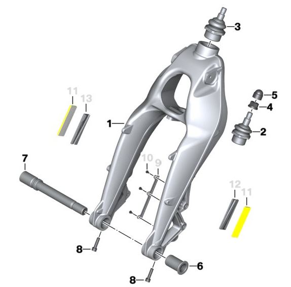

meinte natürlich die linke Schraube... Damit es einen Spurversatz geben kann, muss die Achse axial verschoben werden - korrekt? So wie ich das sehe verhindert das die Konststoffkappe auf der linken Seite.

- Beiträge: 8968
Re: Steckachse demontieren
Kunststoffkappe
auf der linken Seite ist eine Gewindebuchse (6) die die Steckachse (7) aufnimmt.
Guggstdu:
Guggstdu:
- Vorderachse.JPG (35.18 KiB) 103 mal betrachtet

Die Linke Buchse ist Zeitgleich das Gegenlager/Gewinde/Endanschlag der Achse. Ist die Buchse nicht an der Gabel anliegend, wird man auch die Achse weiter nach links eindrehen können als normal.
Eine Kunsstoffkappe wird da kaum als Endanschlag dienen können.
Löst man die Schraube der Buchse bekommt man die Achse nicht demontiert durch das Mitdrehen der Buchse, aber es kann auch zu Riefenbildung an der Buchse kommen, was der spätere Fixierung nicht unbedingt dienlich sein könnte wenn das zu oft passiert bzw zu "krass" passiert. Auch wird man im krassen fall die Arretierungsschraube der rechten Seite nicht mehr eingeschraubt bekommen, wenn die linke Buchse zu weit raus steht, da die Aussparung in der Achse nicht viel platz für die Schraubaufnahme an der rechten Seite hat
Frank war schneller.. Beim Zusammenbau einfach drauf achten, das die Hülse wieder Press an der Gabel anliegend ist. Spur neu vermessen kann aber trotzdem nicht schaden. Dazu reicht meist fürs grobe ein regulärer Laserpointer.. ist aber nur Nice2Know.. wenn alles passt vom ABS-Sensorabstand und die Arretierungsschrauben und die Hülse anliegend ist, passt das schon

Ok, danke für die Info. Teil 6 sieht stark nach Kunststoff aus - scheint es aber definitiv nicht zu sein. Das Teil ist auf Anschlag.

Doch noch eine Frage: Ist die Buchse standardmässig auf Anschlag oder wird die inividuell eingestellt?
Gruss Dave

m.b.M.n. sollte sie Standardmäßig anliegend sein. Zum regulären Einstellen der Spur ist sie auch m.b.M.n. nicht wirklich geeignet
