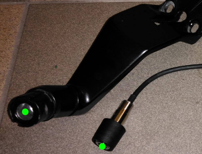

Hat schon jemand versucht an der MÜ den Antennenhalter auszubauen?
Ohne das komplette Kabel von vorne bis hinten auszufädeln, ist das anscheinend nicht möglich.
Um an die gefühlt 50 Kabelbinder zu kommen, darf man ganz schön Teile abbauen. :roll:
Soweit ich mich erinnern kann, war das an der Vor-MÜ noch möglich.

#3 Beitrag von Gottfried »
Hallo Chesse,
hab die Antenne bereits ausgebaut. Ist ja nicht weiter schlimm, aber so wie es aussieht, gibt es keine andere Möglichkeit, das Kabel komplett von vorne bis hinten auszufädeln und danach vom Halterbügel zutrennen.
Möchte die beiden Halter links und rechts wieder verchromen lassen und dazu muss das Kabel komplett weg. Das geht leider nur in eine Richtung.
Der zylindrische schwarze Knopf geht eben nur oben raus (Gewinde innen) und zusätzlich ist das Kabel im Halter durch kleine Öffnungen gezogen.

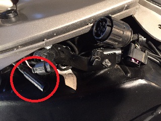

Ich habe auch mal in meinen Bildern vom letzten Luftfilterwechsel rumgestöbert und meine das da eine Steckverbindung unter dem Radioteil ist.
Gruß ch

#5 Beitrag von Chesse »
Steckverbindung Antenne
Antennenanschluss
Antennenanschluss

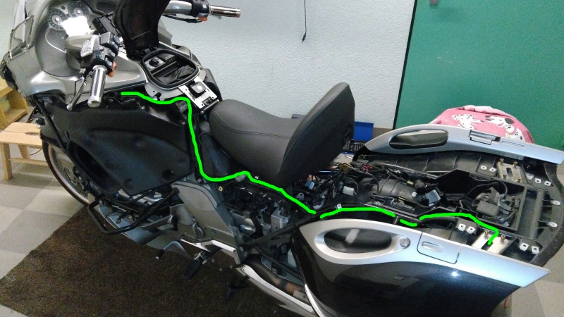

#6 Beitrag von Gottfried »
Ganz richtig, Chesse. Die grüne Linie zeigt den Verlauf des Antennenkabel von diesem Stecker bis zur Antenne. :wink:

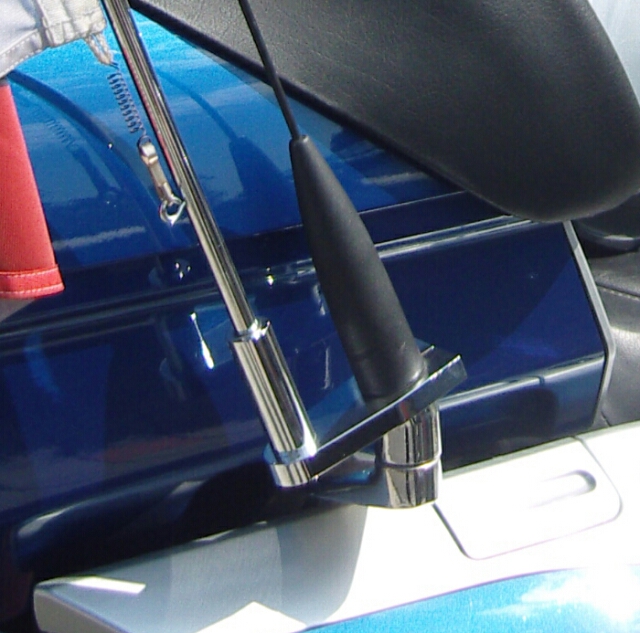

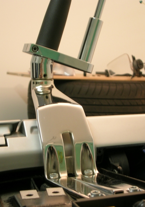

Gottfried
Beiträge: 3887
Wohnort: Nürnberg
Re: Antennenhalter ausbauen
#17 Beitrag von Gottfried »
Chesse hat geschrieben:Gottfried
Stell doch gerne mal n Bild rein wenn Du die verkromten Halter eingebaut hast.
Heute endlich geschafft, die LT ist wieder fahrbereit und komplett. :D Ein paar Bilder gibt es in der LT Galerie
