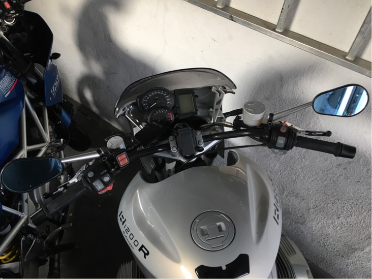

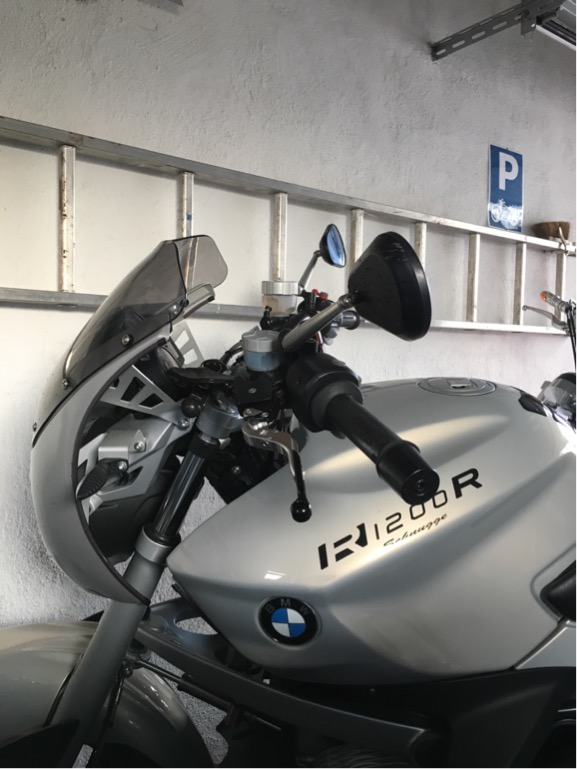

Re: Lenkererhöhung

danke Dir für die Bilder.Also ohne Lenkererhöhung . Wieviel hast Du In der Höhe und zum Oberkörper hin gewonnen . Um welches Modell handelt es sich. ABE ist nur für Deutschland, was sagen die Österreicher, Schweizer und all die Anderen dazu ? Bin fast jedes Jahr im Ausland. Mein Mopet ist Bj.2012. Ich habe die Classic-Trophy -Tourig Sport dran ,Deine sieht anders aus, hast Du die gekürzt? Na jedenfalls ist noch genug Platz zwischen Scheibe und Bremsflüssigkeitsbehälter.Welches Bj. fährst Du? Und die Züge sind nicht zu stramm?
Jede menge Fragen , dann lasse ich Dich auch in Ruhe.

Auf den Bildern ist die herkömmliche Classic Trophy mit der normalen Scheibe zu sehen. Da scheint nichts verändert oder gekürzt zu sein. Schau mal deine Trophy an. Wenn du nicht die lange Scheibe verbaut hast, müsste es genauso auch bei dir aussehen.
Odins Wald klingt auch gut , wird für nächstes Jahr vorgemerkt.
Gruß aus dem Norden
Also der Link zum Lenker ist ganz oben in dem Post mit den Bildern! Bei Louis gekauft L03.
Der Lenker alleine entspricht der Höhe her ca. 25mm wobei man das nicht 1:1 umsetzten kann, da er eine wesentlich bessere Kröpfung an den Enden gegenüber dem originalen Lenker hat.
Eine ABE / BE gilt meiner Meinung nach immer und egal wo ich mit dem Fahrzeug unterwegs bin. ------ich muss zudem sagen das ich runde 25000km im Jahr fahre und bei keinem Motorrad bisher jemals der Lenker kontrolliert wurde. Sollte das ein Problem für dich sein, dann lass ihn einfach eintragen und gut ists.
Meine R1200R ist aus dem Jahr 2007 und die Trophy ist vollkommen original und unverändert. Platz ist da mehr als genug. Die Leitungen passen auch alle. Wenn man wollte könnte im äussersten Notfall die Bremsleitung ein wenig (1-3 cm) länger sein, aber wirklich nur im äussersten Notfall.
Odins Wald ist sehr schön zumal du ihn mit den umliegenden Gebirgen sehr gut kombinieren kannst. Spessart und Taunus, wie auch Vogelsberg ist nicht weit weg.
Gruss ausm Süden
