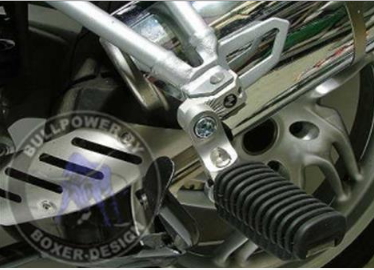

ich montiere in den wenigen Fällen in denen meine Sozia noch mitfährt die Tieferlegungsvariante von Boxer-Design. In der Praxis eine deutliche Knieentspannung. Die Rasten sind sehr schnell Montiert und anschließend wieder abgenommen. Kosten einige Euros. Gibt es für fast alle Modelle.Werner hat geschrieben:Hallo Udo, musst aber aufpassen das dann in den Kurven die Rasten nicht aufsetzen.
Die hinteren Fußrasten kommen auch nach Tieferlegung nicht vor den vorderen (R1200R).
